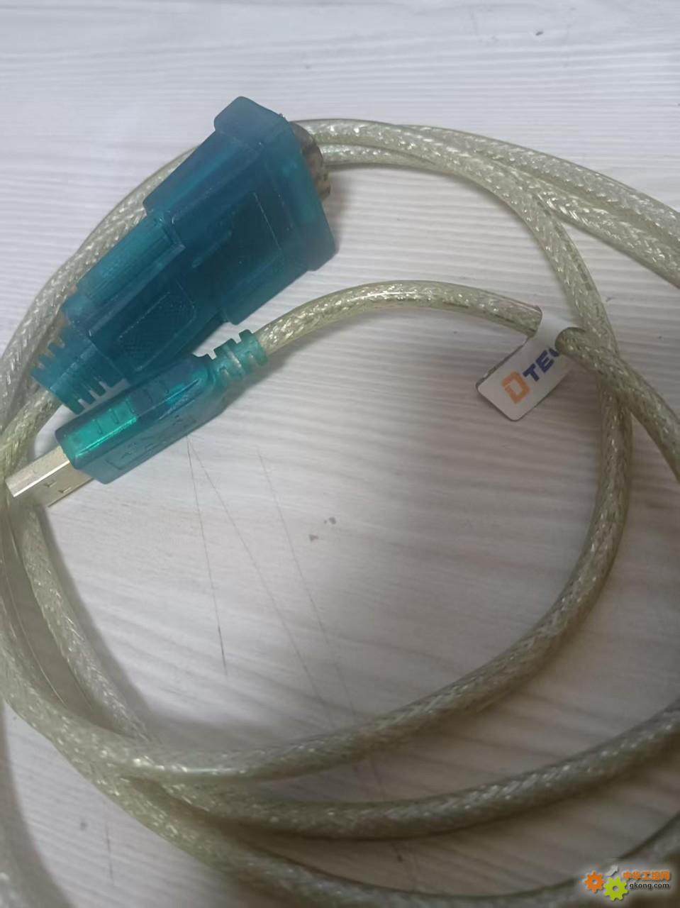

本人有一根USB-RS232串口线,DTECH-2.0版,该线可以连接任何RS232通讯的PLC(线号:2、3、5),但就是不能连西门子PC-PPI,你说是PC-PPI电缆有问题吧,可PC-PPI电缆直接连在台式机的DB9串口上,一点问题也没有,这可把我搞糊涂了,究竟是USB-RS232串口线有问题?还是PC-PPI有问题?或者说两根线都有问题?

兼容性的问题,建议还是用USB-PPI吧,西门子的对线的要求高一些

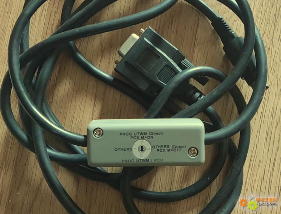

类似问题还有,我有一根TSX08PRGCAB施耐德PLC编程电缆,该电缆直接连在计算机的DB9串口上可以运行,可把它通过USB-232电缆再连接时,却怎么也连不上,这么说,也是兼容性问题吗?

以前遇到普通USB转485线连接台达伺服,也是连接不上。跟台达打电话,说建议原装线

你把这转换线装在电脑上试过吗?

直接连在计算机的DB9串口上可以运行,也就是说,装在电脑自带(自有的)的9针串口可以运行,而把它连在USB的串口上就不能运行了。

换这个USB-232或者换电脑,据说是USB功率不够
换个USB口试试

换力特的试试,我曾经试过是可以的
