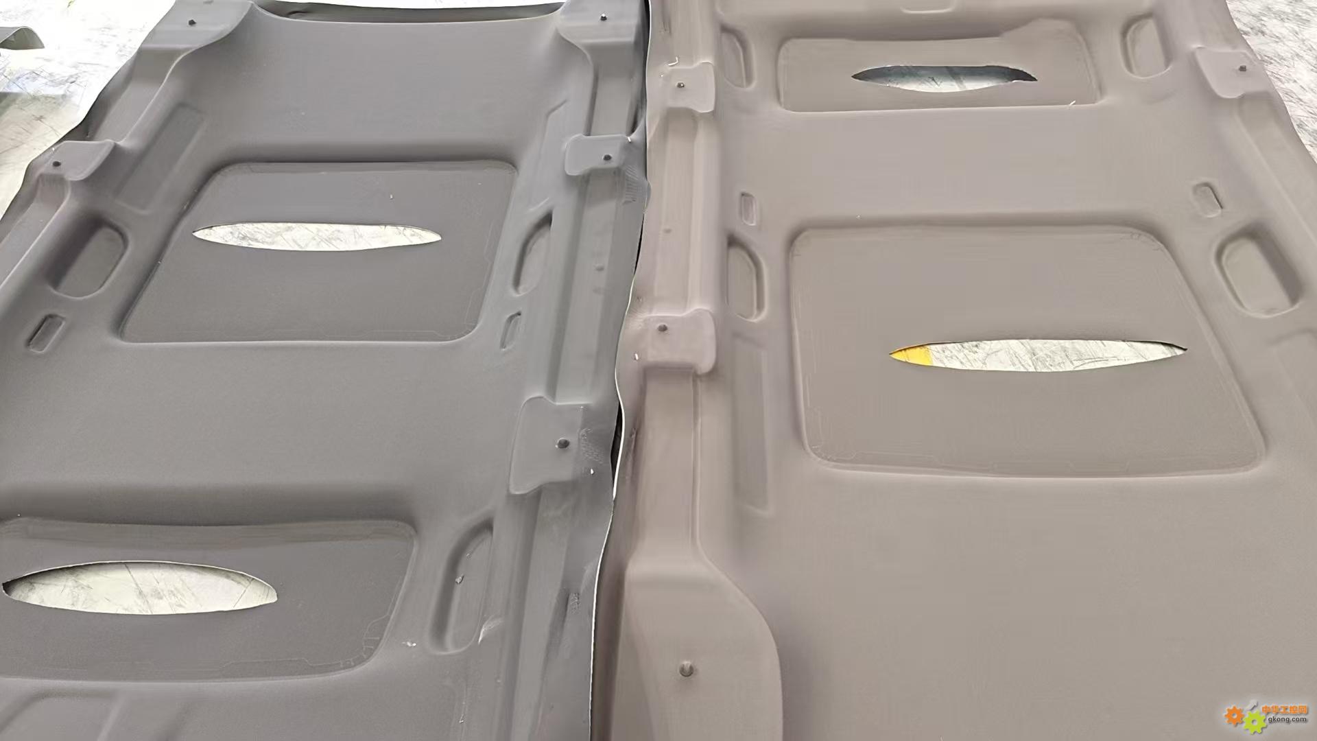

发表于:2025/5/29 17:22:56

不同的颜色多试下,难度比较大 用色标比较困难,我建议你用视觉

你需要的是颜色传感器不是色标传感器

请说清要检测什么
是二个不同的工件~区分出它俩?
还是工件中的白色?
数字光纤传感器就可以~先教它一下

要区分这两种颜色还是要判断这两种颜色?

区分颜色
不同颜色打不同的标签

大致这次是放这个产品 下一次可能放另外颜色的

那必须视觉检测了,都带学习功能

视觉造价要高点了

色标传感器检测的是特定色标或斑点,输出只是有无。
你要区分颜色,还是用视觉吧
