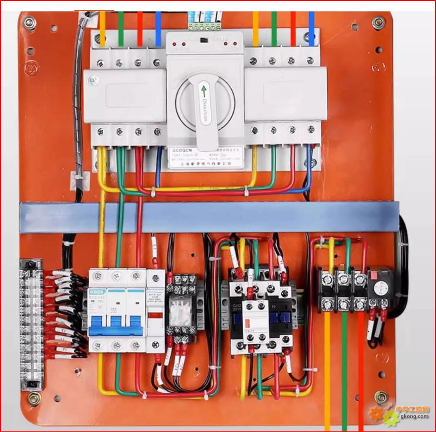

某消防施工单位(有资质)说我帮他做一个消防排烟风机控制箱。要求双电源。消防联动,控制室启动。反馈。但我细节不太明白。有这方面的专家吗?能否给我个图纸。谢谢
网上搜的图,符合其要求吗?谢谢

符合要求,无非是多几个辅助触点与消防控制室进行联动。

远程控制加本地控制?

这个都是标准的控制,别想着用啥变频启动之类就可以

人家专业的应该有这方面资料,直接问他们要啊,万一各家的要求不一样。结果是很麻烦的需要修改。

楼上说的对,能提供资料是最好

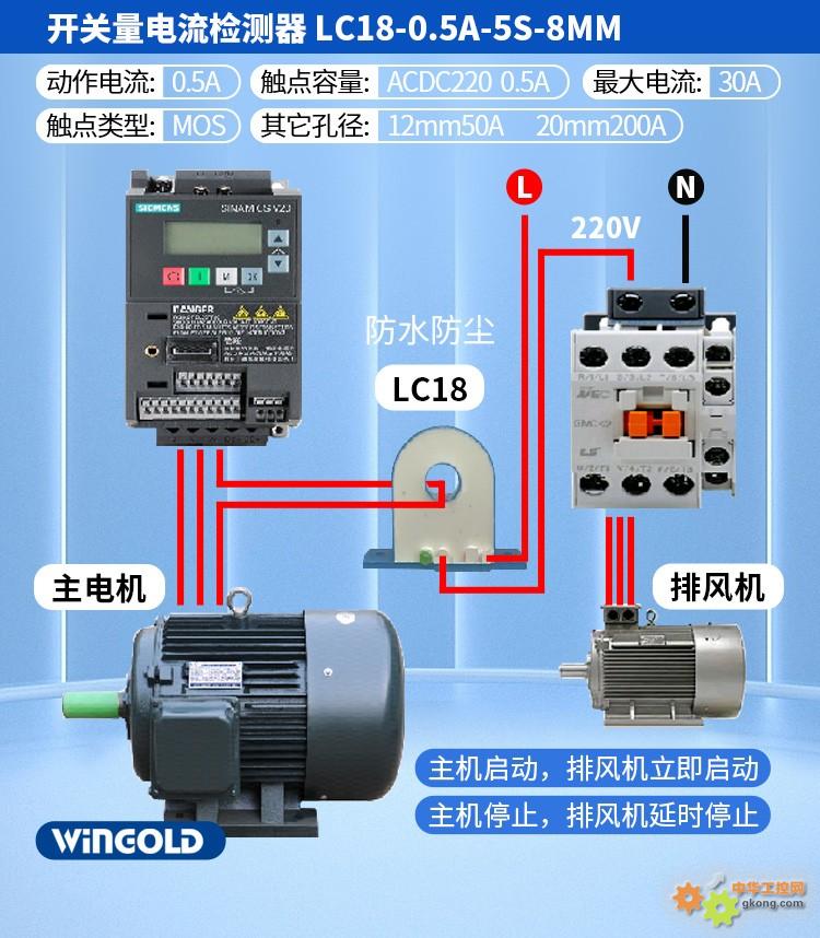

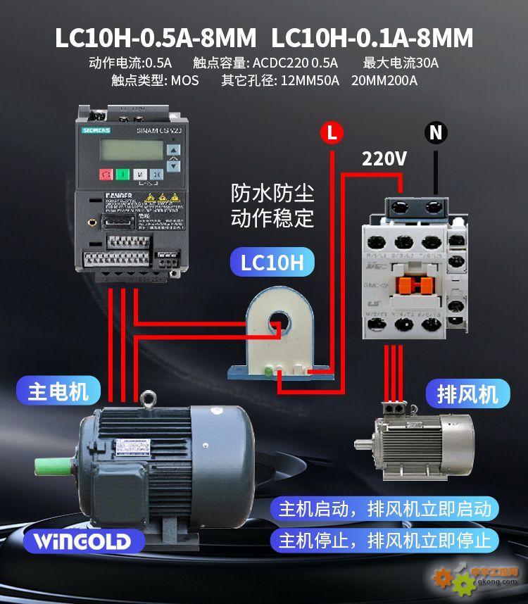

这几个联动控制图 应该能用到。

回楼上话
消防水泵和排风机是不允许用变频器运行的
除非现在标准改变

发表于:2025/5/6 22:37:18
goldage
在
2025/5/6 21:26:10
回楼上话
消防水泵和排风机是不允许用变频器运行的
除非现在标准改变
一般都是星三角

就是预留远程控制和反馈
