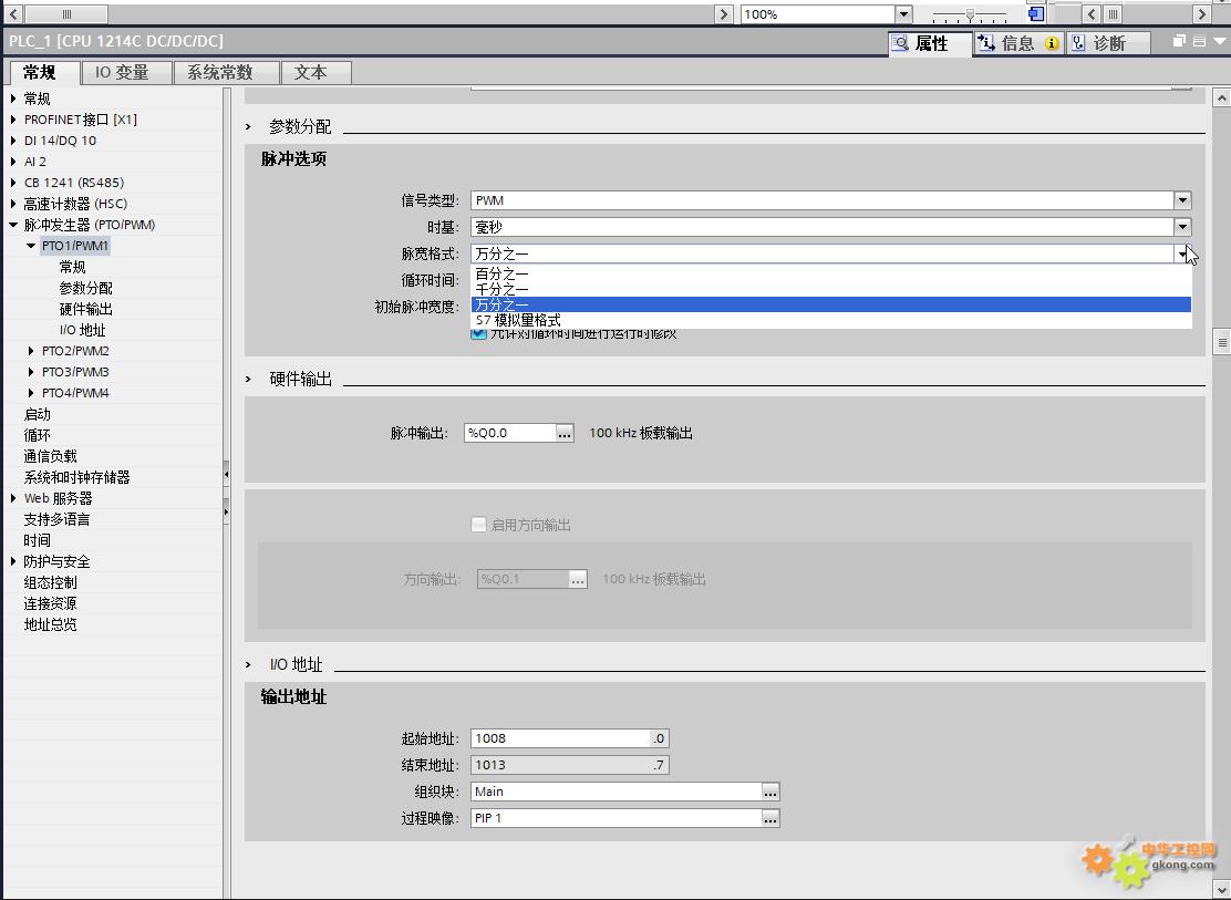

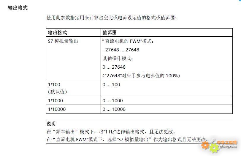

不太清楚脉宽格式里面选择S7模拟量格式和百分之一有什么区别?例如MW1008我赋值30,以上二种格式会有什么不同效果?
