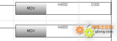

相机发送数据给到PLC 分别是 H4592 H4800 数据类型是32位的浮点数, 我PLC走的是MODBUSTCP 接收到的是前面两个16进制的数据,该怎么转换成我相机显示的数据 4681.00 这样显示

4681.00 转成十六进制就是 4592 4800
把 H4592 传给D301
把 H4800 传给D300
然后直接用浮点指令调用D300就行了

高低字节对调

一般不需要转换,走MC协议,相机给什么值,寄存器就是什么值。

需要用MODBUS/TCP 走socket来进行通讯 但是现在还有个问题就是PLC接收到的值和相机上面捕捉到的面积值会相差百分之10左右 不能完全匹配 不知道是什么原因
