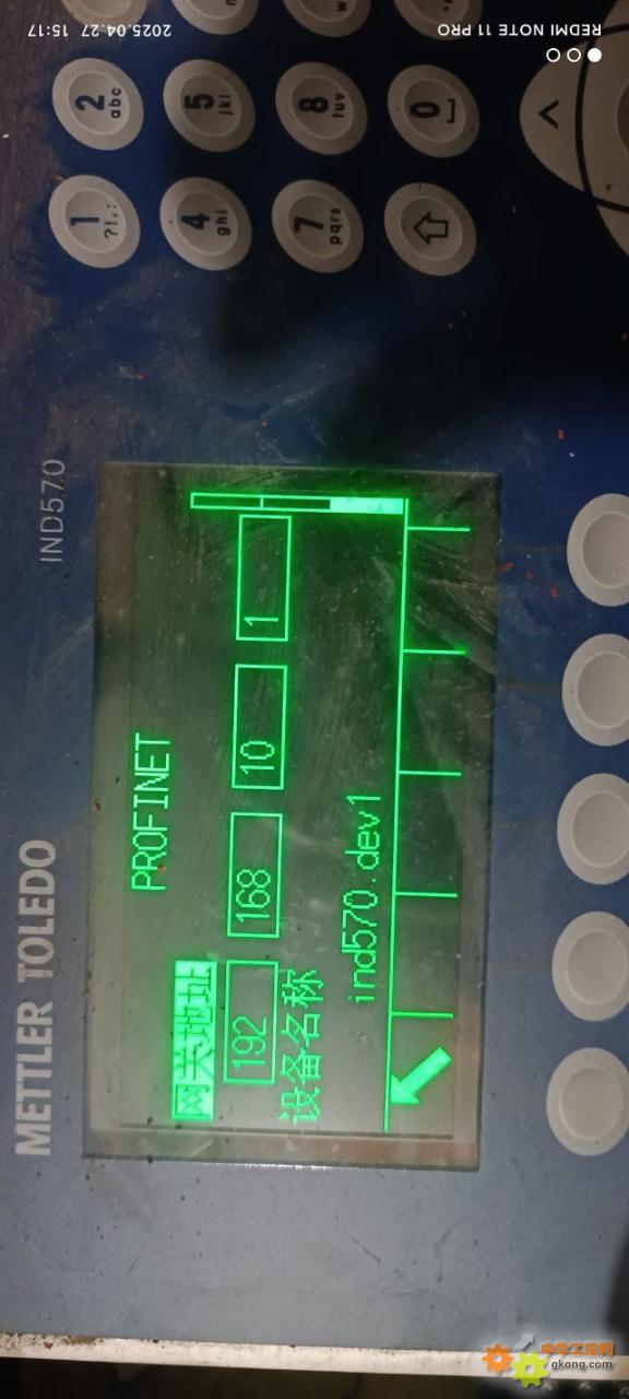

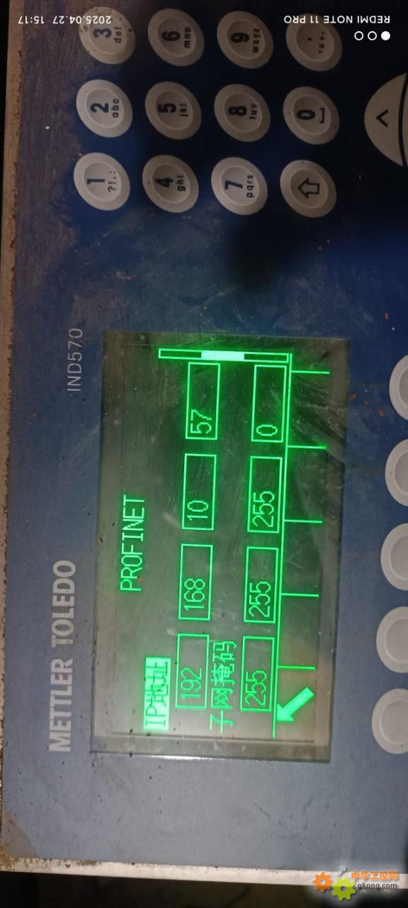

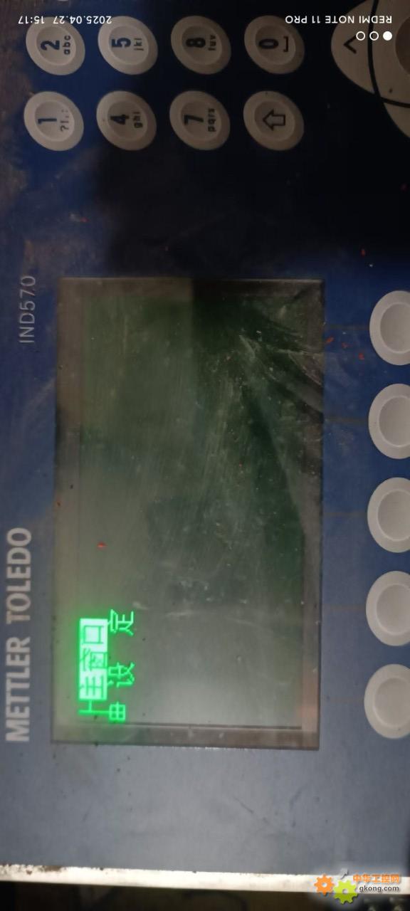

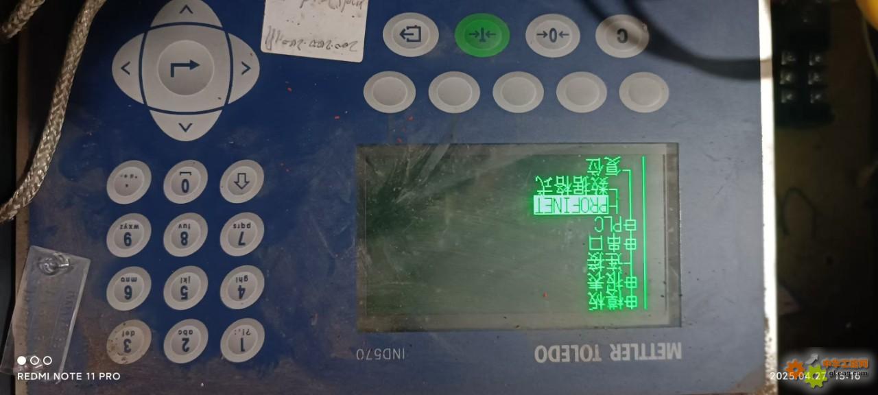

两台托利多称仪表ind570买来2年时间,安装到现场后闲置至今。18日到场调试,发现一台仪表内IP丢失(当时想着是出厂时没有设置),于是设置IP,PLC连接不上称(称的仪表与PLC之间PROFIBUS协议),查找发现刚刚设置的IP又丢失了,于是设置-返回主界面-再次进入设置……反复几次,都是不能保存刚刚设置的IP。
现场电话联系当地托利多售后,他说没有遇到过这个问题,一边通话一边设置,奇妙的事情发生了,这次竟然设置成功了。于是告知售后设置IP成功。
接下来调试的时候,断了一次电,竟然2台称的数据都丢失了,查找发现两台称的仪表内设置的IP均称为0。
自个分析,感觉称的仪表IP应该是靠一枚纽扣电池提供存储支持。但这个事还是咨询了托利多售后,他应诺找他们研发的同事问问。之后来电告知:1.看看拨码开关是不是在OFF位置;2.IP设置时是不是选择了自动获取。
由于现场防爆要求,两台称仪表都在防爆腔体内安装固定,操作起来极不方便,我费了九牛二虎之力一遍又一遍设置,终于成功保存了IP,也就没有检查厂家售后说的那两项,总感觉是电池没电了(但又不知道是不是里面有电池),于是告知用户暂时不要断电,等节后再次来调试时再联系解决问题。
有熟悉这款仪表的大佬说说是怎么回事?
