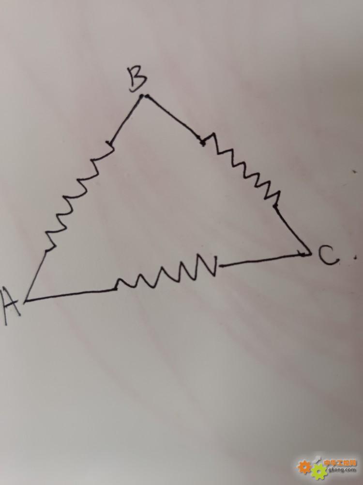

各位老师,请教一下,我想用三个单相220伏的电饭煲做一个三相为220伏加热源,因为变频器的输出是三相220伏,在没有组成三角形前测的单个的电饭煲阻值是117欧左右,组成三角形电路后测的AB或AC或BC之间的电阻怎么是75欧,怎么不是原来的117欧,请老师们指点一下,先谢谢大家

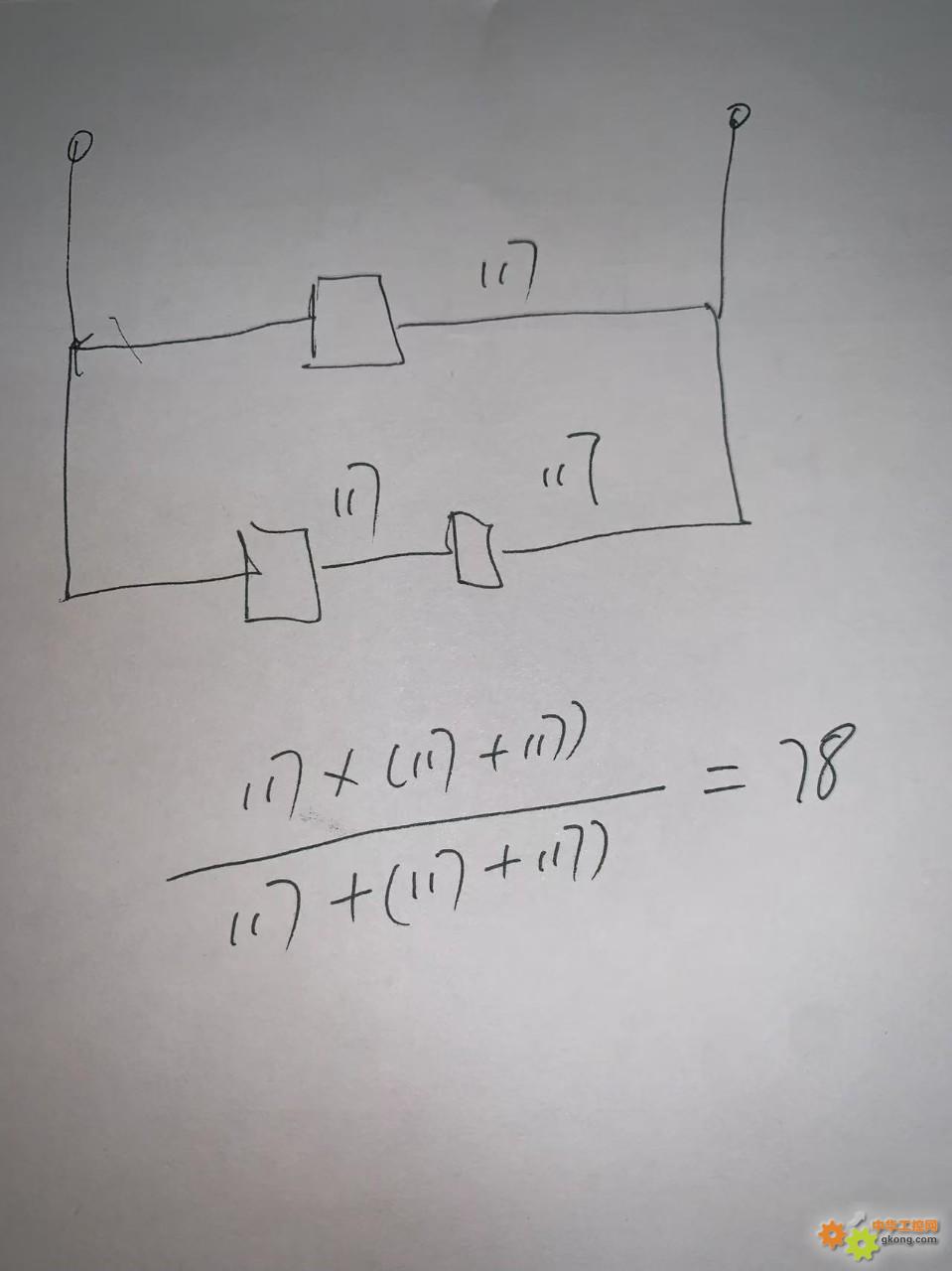

检测时,如果没有断开测量,就是电阻并联,阻值当然小于单个测量值。R=(117+117)/3=78

你测试的电路是两个117电阻串联,然后它们再与一个117电阻并联。

3*(220*220/117)=3*414=1242

有个问题有点疑惑,既然三角形电路里AC、BC、AB之间的电阻是78欧,那计算三相的总功率为什么不是以78计算呢?先谢谢老师

1、78欧姆是一个合成阻值,若用78计算,会额外计算了3次串联回路(YXBK 版主上传图中的第二个回路)的功率

你要分清你是用单相220V电源还是三相220V电源;

变频器输出控制的,三相220伏
