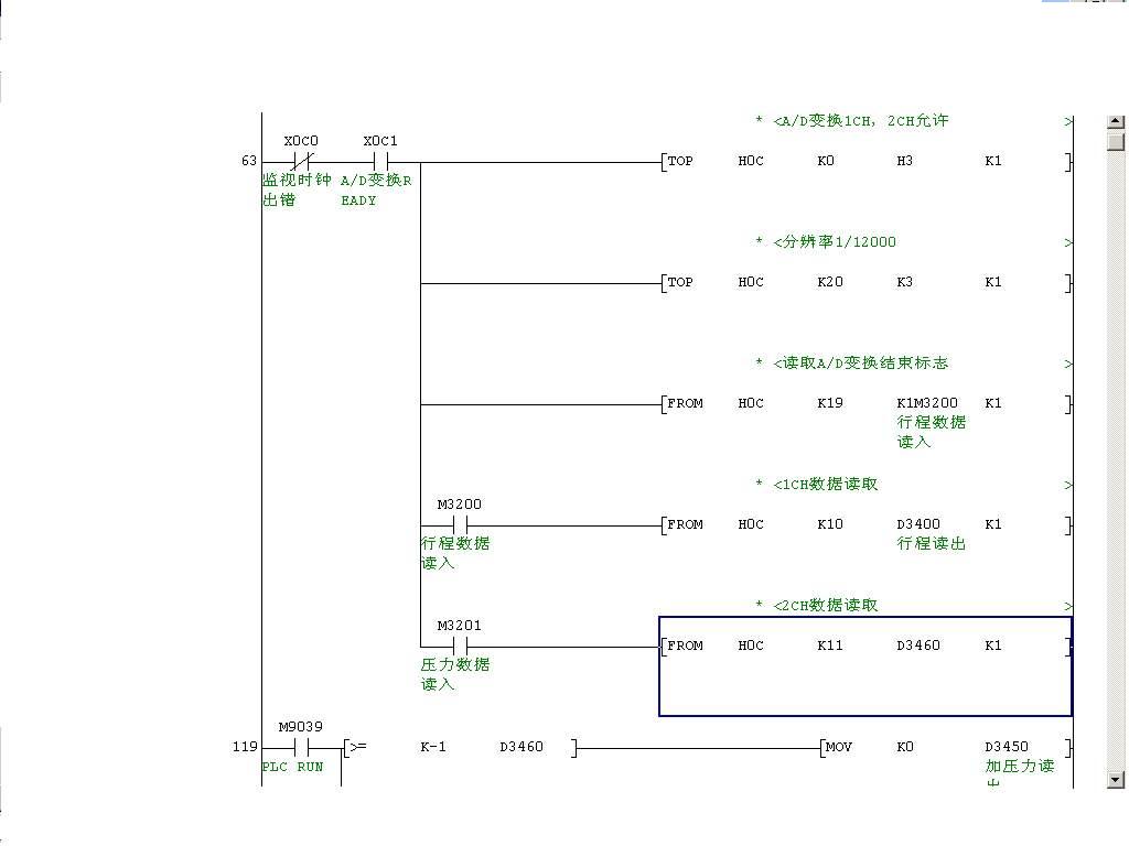

我是一个菜鸟,请问各位模拟量的编写方法(最好有图),谢谢了!!!

不同的PLC编写都不一样,你最好给个具体的PLC而言!

例
自己加的注释,A1S64AD模拟量模块。A2US CPU。
欢迎指正表情
