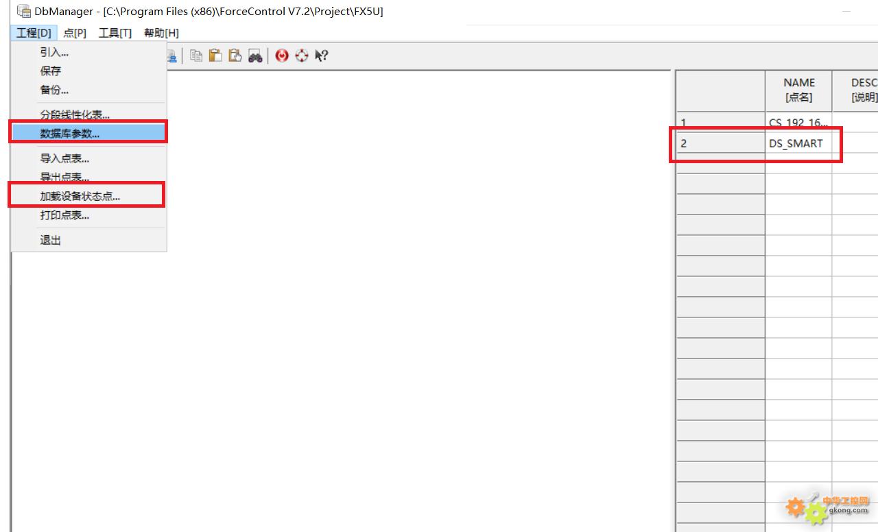

力控软件和PLC通讯中断后,数据还是显示正确状态,怎么才能显示错误数据,后数据显示0

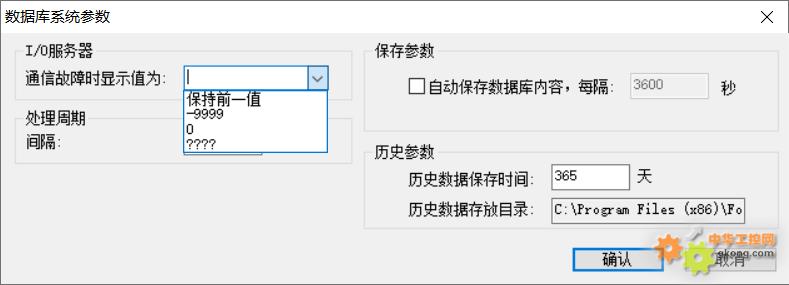

点位组态界面可以设置,通讯失败,变量显示是啥,
还可以  加载设备状态点,这样会生成DS_设备名称 的变量,这个可以作为通讯失败提示之类使用。
