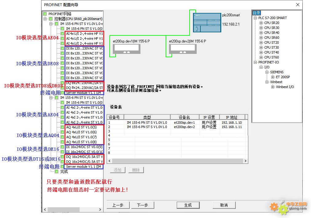

其原理是利用smart 200的profinet IO功能将新扩充的模块在Profinet界面中组态(见图)之后就可以直接使用了,如同本地的IO模块一样的使用,没有一丝的不同,而你无需做其他繁琐的通讯工作,这就是Profinet IO的最大好处。
