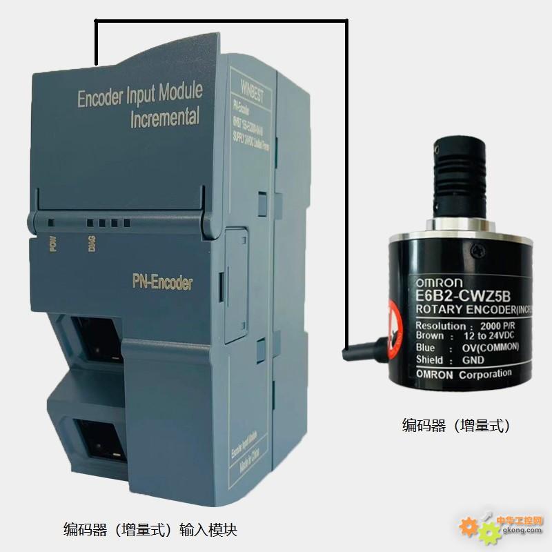

       S7-1500CPU一般本身是不带高速脉冲计数的,所以要选用高速计数模块,一般最常用的模块为TMcount2X24 ,其提供两路24V高速脉冲采集信号。基于这种情况,我司自研一款采用PN方式通讯的一款编码器(增量式)输入模块,可以直接代替TMcount2X24。
       编码器(增量式)输入模块支持标准 Profinet、ModbusTCP、S7-300TCP通讯协议。
主要功能:通过 Profinet 将编码器(增量式)输出脉冲计数传到西门子S7- 1500/300PN/1200/200SMART上 ,作为Profinet IO使用, GSD 文件使用西门子 ET200SP 官方文件;
附加功能:也支持ModbusTCP和S7-300TCP协议,上位机可直接使用ModbusTCP和S7-300TCP协议读取其计数数据,该功能不支持与Profinet IO功能同时使用。
程序内部滤波时间为0.2-1.6us,由中断上升沿和下降沿方式获取脉冲,触发方式为施密特,能够提高抗干扰能力。
该编码器(增量式)输入模块具有两个网口,具有交换机功能,对于调试或者使用Profinet IO方式非常方便,以便用户使用。

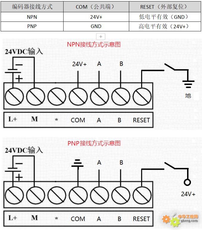

该编码器(增量式)输入模块支持编码器NPN或PNP接线方式,供用户使用。
总之,PLC无需编写高速计数相关复杂程序,即可快速读取编码器脉冲计数。

接线端子示意图:

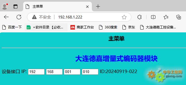

编码器(增量式)输入模块可以登录网页进行查看,具体操作方法:电脑IP 地址设置成 192.168.1.xxx  (如 192.168. 1.100) ,浏览器地址栏里输入 192. 168.1.222  (回车),这里不支持更改IP,如需更改IP可通过STEP 7-MicroWIN SMART查找CPU功能来修改IP。

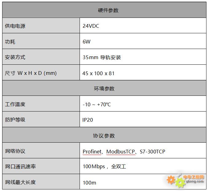

技术参数:

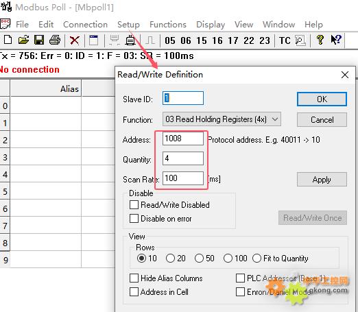

连接Modbus Poll测试
(1)点击“Setup”,选择03功能码(4x),地址为1008,数量:4

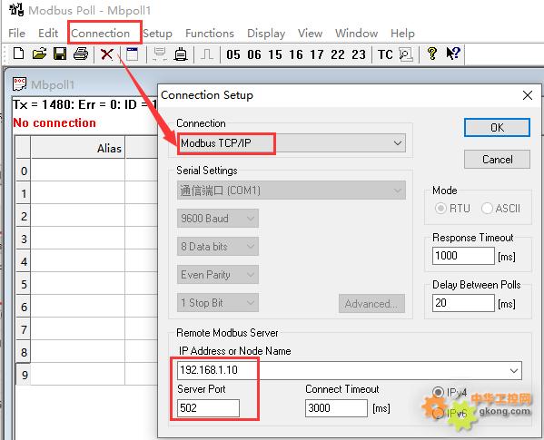

(2)点击“Connection”,参数如下,IP填写该编码器(增量式)输入模块IP地址

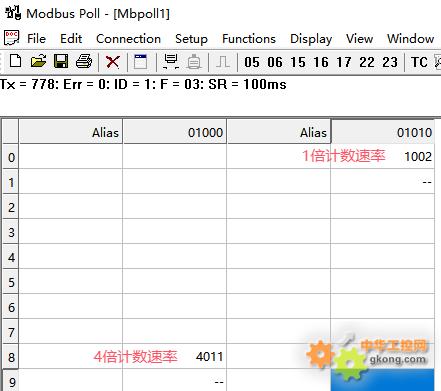

(3)读到如下数据,读到的数值为分别为4倍计数速率和1倍计数速率
