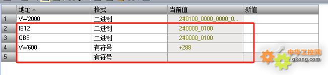

S06plc通过填表式put/get读写1200 1500 smart的数据,本例为读取smart数据
软件:smart编程软件   S06plc通讯插件  wincc
硬件:S06plc   200smartplc   温湿度变送器   DE16 QT16 AQ04 AE04模块
温湿度变送器读取地址为vw600 具体参数可参考上文(modbus通讯案例)
下载CPU S06通讯组态插件:http://www.dl-winbest.com/download/PLC_Config.rar

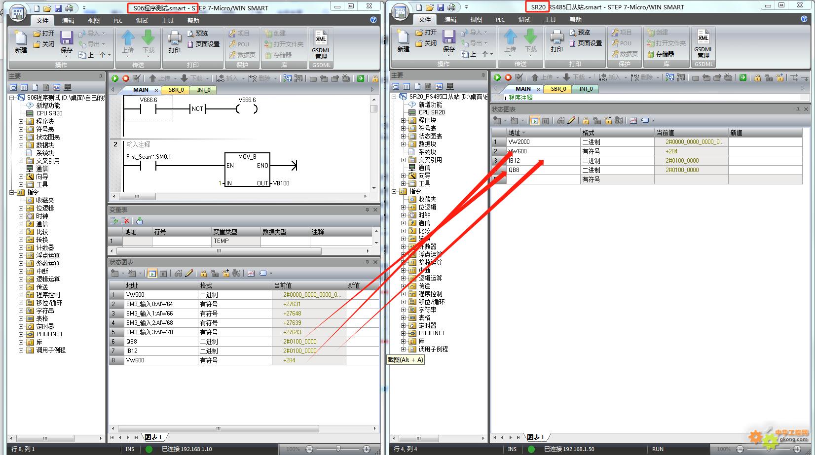

1  打开编程软件,下载S06测试程序(程序可参考),监控S06的输入输出地址,以及温湿度变送器数据地址,可见下图

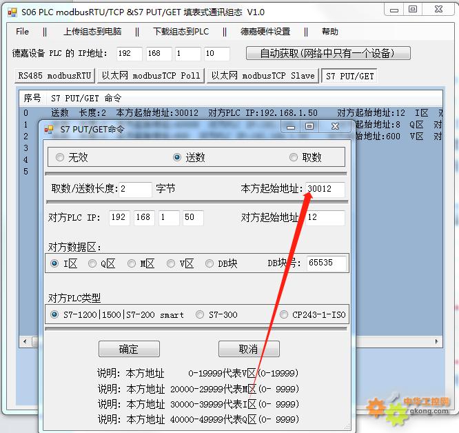

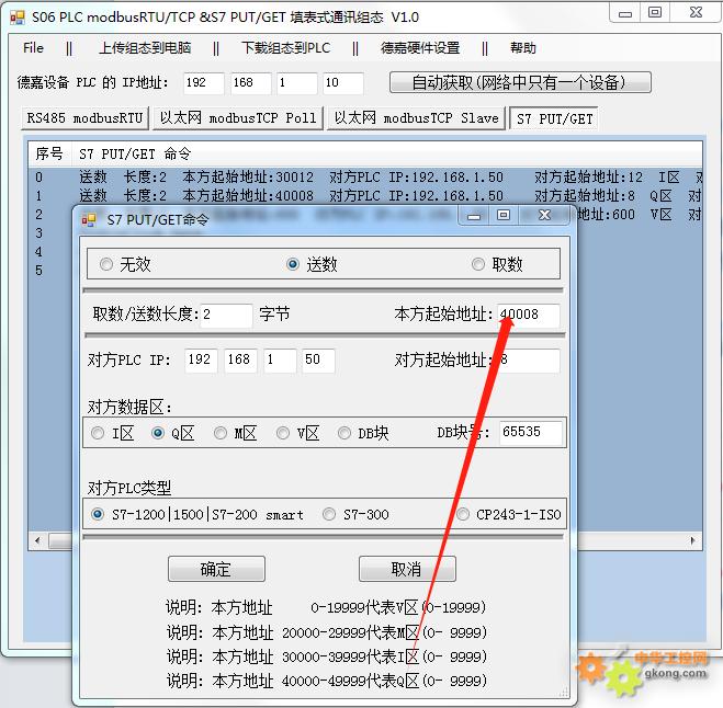

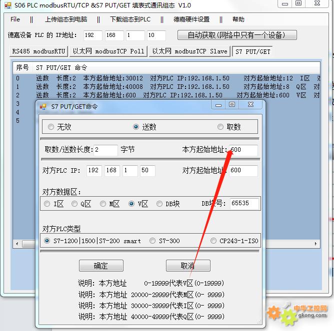

2  200smartplc(IP:192.168.1.50)读取S06的 I、Q、V区地址,可用填表式put/get方式——打开S06通讯插件,进行相关地址数据的读取,并下载,可见下图。

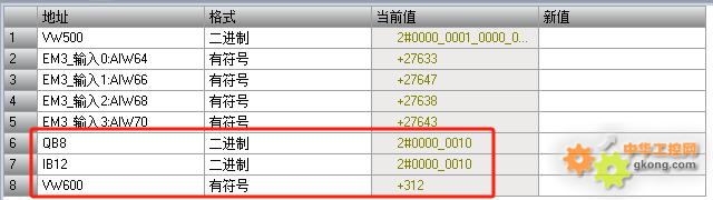

3  监控200smartplc去取过来的地址数据,参数如下图
地址数据实时变化,但数据为真实数据

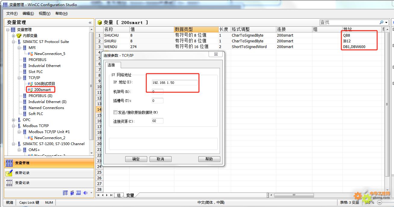

4 wincc直接读取200smartplc数据(因200smart不可直接读取,我们加了自己研发的迷你ETH PPI转换器即可直接读取)
可见wincc数据读取成功。

putget远程访问
优化的块访问不选
国产的才可以读写1200 1500的数据

回复 #1楼 ytthink
是的 地址要使用绝对地址表情
