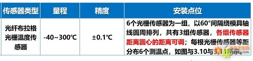

这是一种什么样的传感器,跟普通的PT100有啥区别
