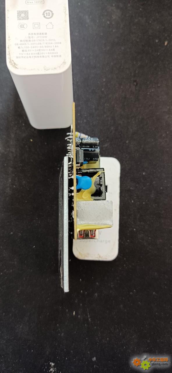

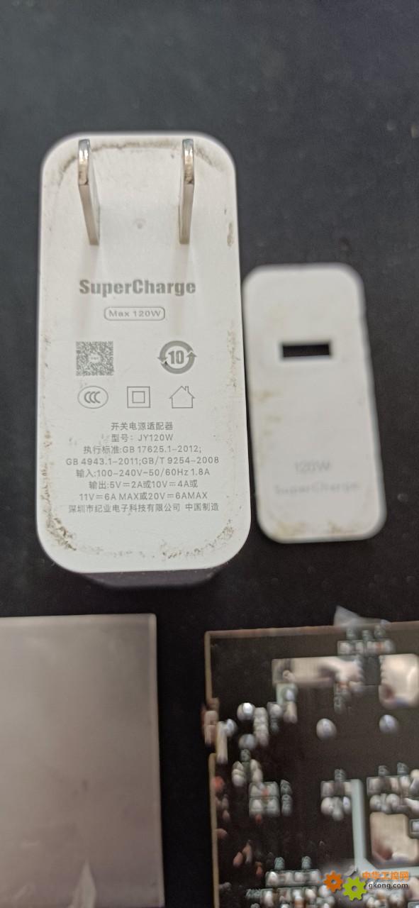

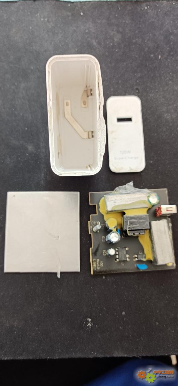

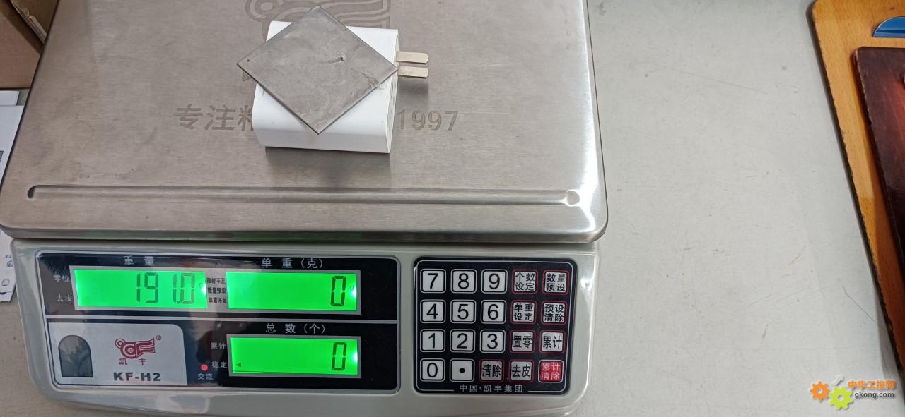

啥也不说,先上图
接到手时,沉甸甸的,一看是大瓦数的。觉得这个瓦数差不多就得这个重量。同事说充不上电了,里面有东西掉下来了,一晃铛铛响。那就拆吧。费了半天劲总算拆开了,然后小铁板就掉出来,真的要称为铁板了,目测差不多3个厚。拔出来电路板,两个铁块还在上面粘着呢。检查一下,没发现有什么损坏的件,就是220触点处有点凹进去的线条。于是补了点焊锡,装回去,有输出了。不拆不知道,一拆吓一跳,小小充电器居然带了那么多铁。超级虚标。

主要是让你感觉到货真价实,好重的感觉

还是商人思维利害!

就这还是放了铁块,下次要放水泥了。

放铁块还是良心的,现在好多都是水泥块
