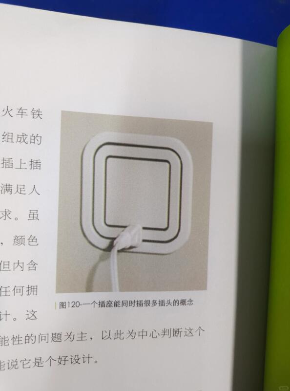

这个图物理老师和电工师傅看到都得吓晕

这个插座不会过载吗,或者小孩把手指往里捅,又或者不小心撒了水……真是一拍脑袋想出来的设计,它甚至连个地线都没有

低压的可以。

地线?外壳塑料的不需要三眼

和公牛轨道插座差不多么。

你的顾虑是不是多余了
1.过载~单插座也会过载,解决办法使用4平线,10安开关
2.手指~单插座同样有此问题,解决办法漏保
3.洒水~单座同样怎么避免?
4.设计还是有缺陷~基本买带开关的插座
这个查找官名叫什么?几多银子

普通插座,一口一插,里面有铜弹片,插进去以后和插头的铜片压紧;一个是可以降低接触电阻,二是保证插头不至于很容易松掉;
你这,除非用料特别足+功率不是特别大=可行

公牛轨道插座只有五个孔,而且是直条的,目前没见过环形的轨道插座
公牛插座值得信赖~我家也用公牛

创意很好,可惜只能插两孔的

感觉不靠谱,插的多会松不?

这种插座有很大安全隐患,只适合特殊场合使用!
