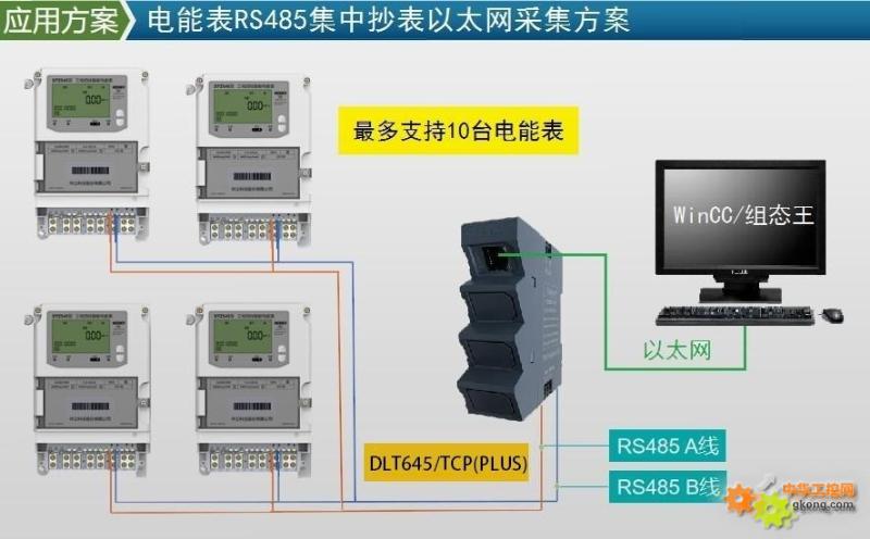

       智能电表DL/T645通信协议是中国国家标准中规定的一种电力电子设备通信协议,该协议是中国国内电力行业中最常用的智能电表通信协议之一,也被广泛应用于电网数据采集、数据透传、远程控制等应用场景。
       DL/T645协议主要采用CSMA/CD协议方式,支持四种不同的物理层通信方式:RS-485总线式、光电耦合式、载波通信式、以及无线GPRS/CDMA通信方式。其中,RS-485总线式最常用,在智能电表与终端之间的数据交互中,RS485总线也是应用最广泛的通信方式之一。
       那么上位机使用以太网方式直接读取电表的数据的话,得需要把RS485串口通讯转成网口以太网通讯,下面介绍下使用这个转换器通讯的方法:
使用DLT645/TCP(PLUS)协议转换器,该协议转换器最多支持连接10个电能表,将DLT645-2007/1997协议转成ModubusTCP或S7-300TCP协议,上位机可以直接读取电表数据。
推荐使用威胜电能表,一般国网或者南网计量用电基本都是使用这个电能表,很多用户反馈技术品质也都是排在,案例如下:

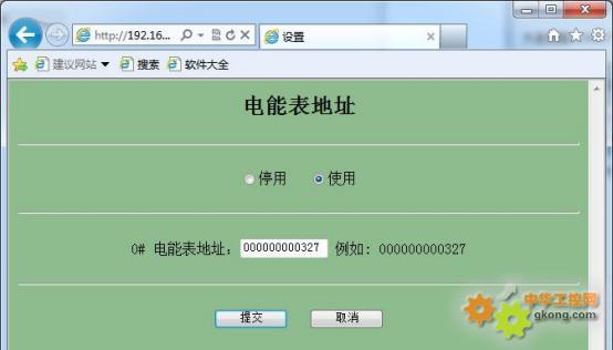

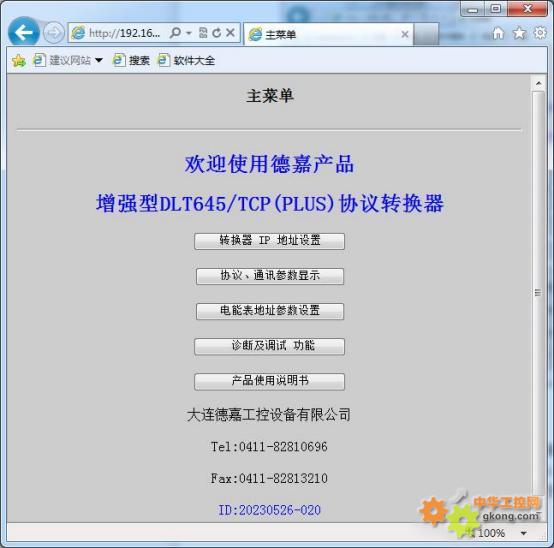

该协 议 转 换 器 , 内部有一个IP地 址(出厂预设为192.168.1.10) ,它还预留了一个后门地址 192.168.1.222(注:并不是转换器的真实地 址) ,用于当用户忘记实际的 IP  地址后,通过在 IE  浏览器中地址栏输入: 192.168.1.222 来进入内部参数设置页面,来查看或设置转换器的内部实际设置值,如图:

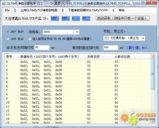

1. 通过 DLT645/TCP( PLUS)参数设置插件直接打开 2007 协议默认参数文件,然后点击 “下载参数到硬件 DLT645/TCP 中”,
附件:
[本地下载]
2. 电能表选择 0 号表地址,并将其地址填入

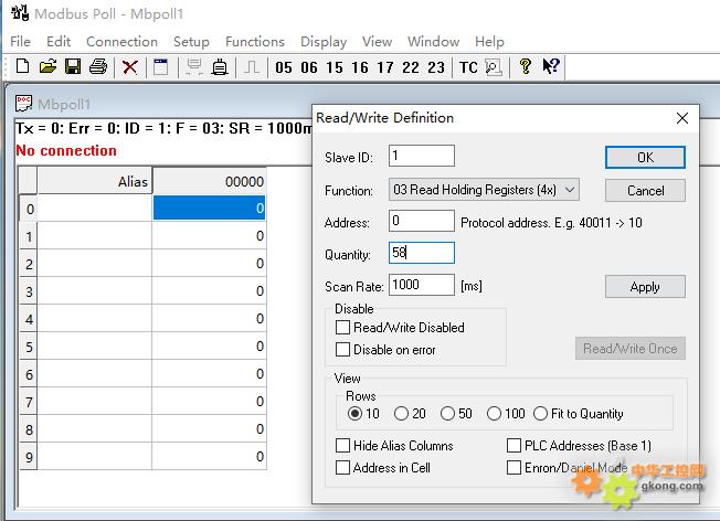

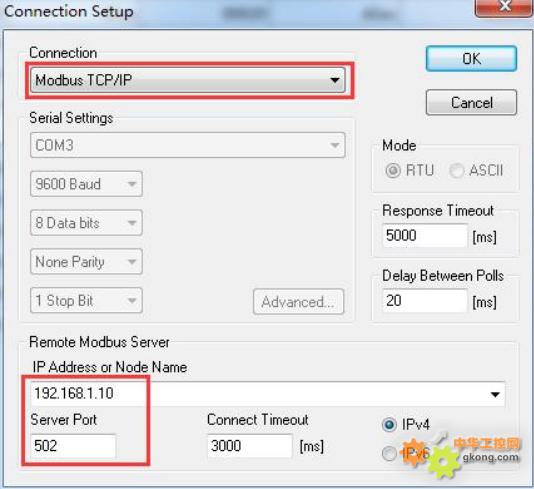

3.打开 Modbus Poll 软件,点击菜单栏里“Setup”,定义如下参数
4.点击菜单栏里的“Connection” ,填写如下参数

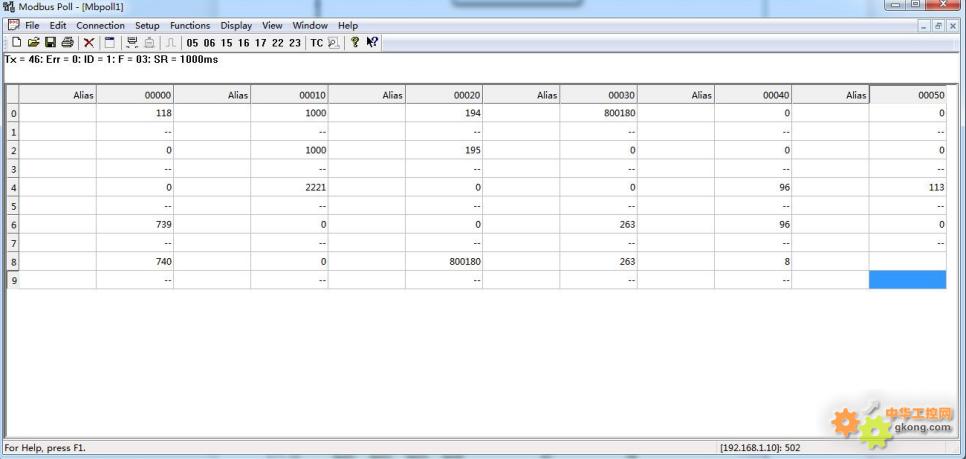

5.读到参数如下,即为 DL/T645-2007 协议表格中所有数据

如果有12台电表,使用什么方案?如果有60多个水电气,不同类型设备又该如何实现呢?
10391
大连德嘉工控WB 版主
文章数:2252
年度积分:1128
历史总积分:10391
注册时间:2018/5/31
发表于:2023/9/4 14:05:49
回复 #1楼 344120482
一个转换器最多支持10台电表,支持同一协议类型的,比如DL/T645-2007协议,波特率参数必须一致,如:2400。建议连接同一型号的电能表
