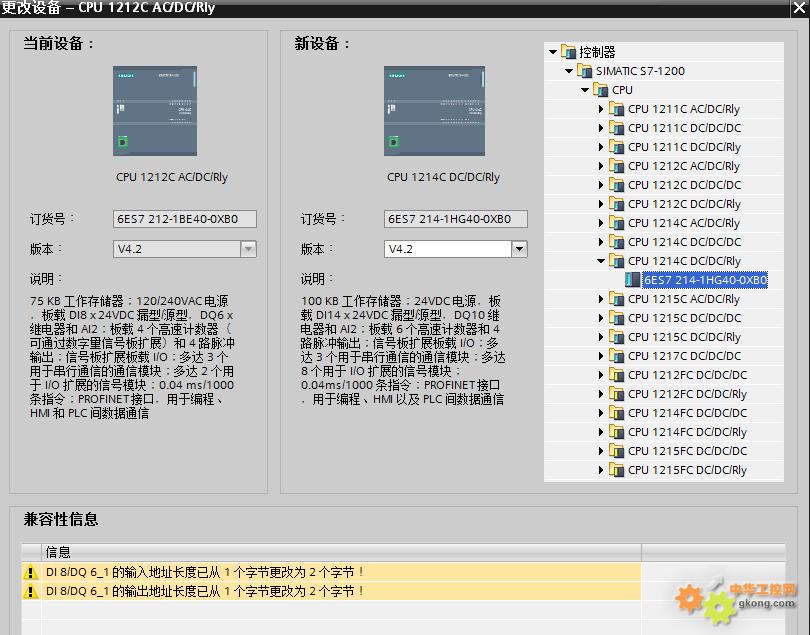

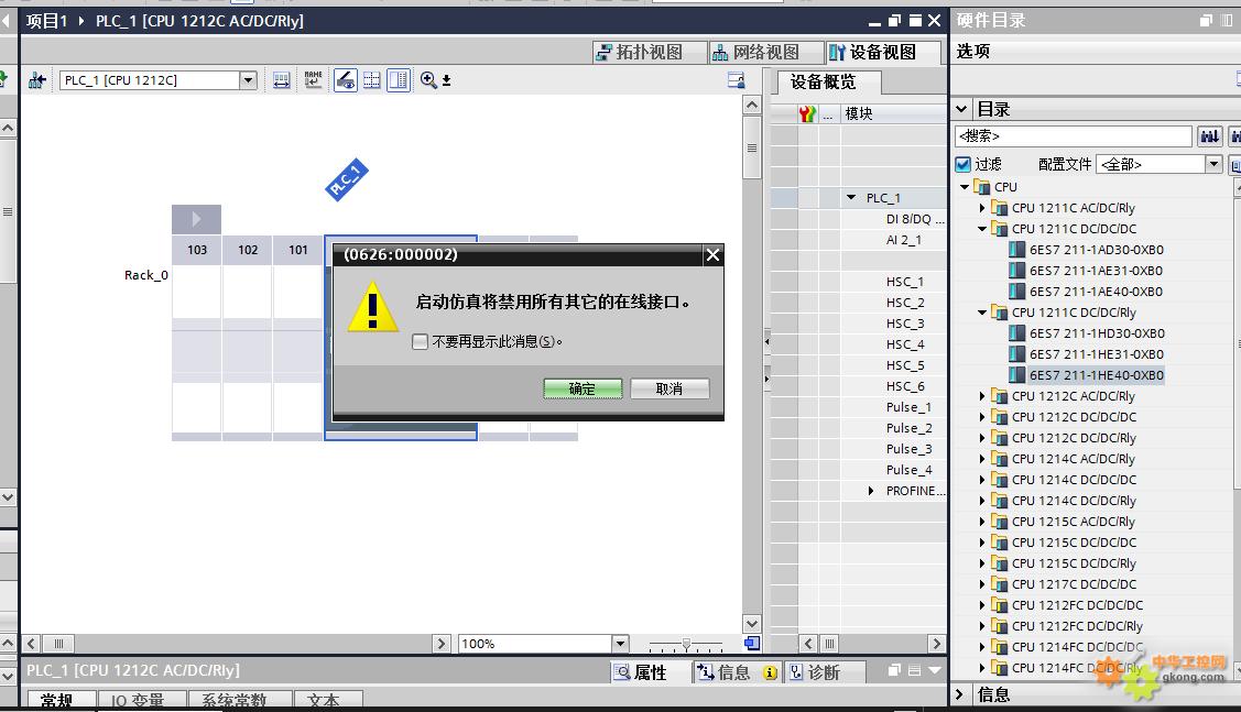

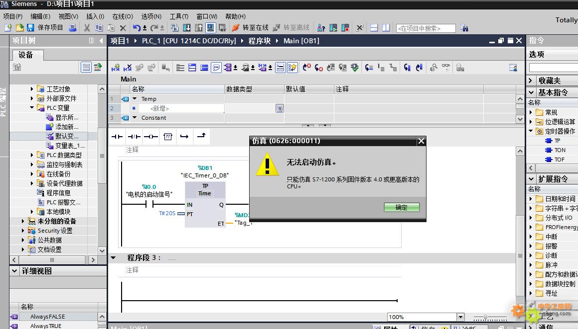

怎样升级才能够运行仿真?
谢谢大家。

设备组态里,选CPU,右键里有更换机型,更换固件号高的。

选择模块或固件时尽量选用高版本的,以实现更多功能

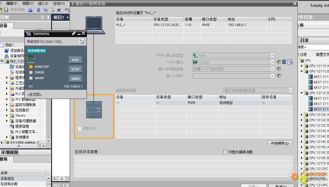

发表于:2023/4/26 22:41:07
谢谢大家,已完成仿真
