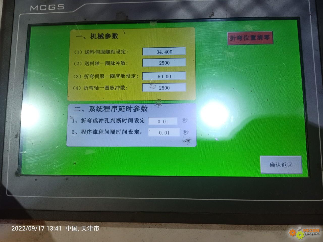

伺服电机带动减速机,然后若干齿轮带动轧辊。
现在送料尺寸忽大忽小。
怀疑齿轮游动间隙大,调紧了没起作用。
会不会丢脉冲?
脉冲当量能否调小一些?
伺服是杂牌,是不是尺寸根本就不稳定?

突然出现的故障?之前有没有正常过?

机械传动的间隙,伺服电机连轴器,测长编码器没压紧 还有材料没张紧都有可能

扭矩不够????

如果你的设备是扎光机的话,建议你检查一下张力控制,这个应该张力没控制好

以下是引用蛇会大学在2022/9/17 0:14:22的发言:
突然出现的故障?之前有没有正常过?
新买的设备
这个改完没啥用呢?

以下是引用Tivian在2022/9/17 8:26:17的发言:
编码器在电机上,应该没问题。其他就不知道了。

以下是引用goldage在2022/9/17 21:03:06的发言:
是一台抱箍机
