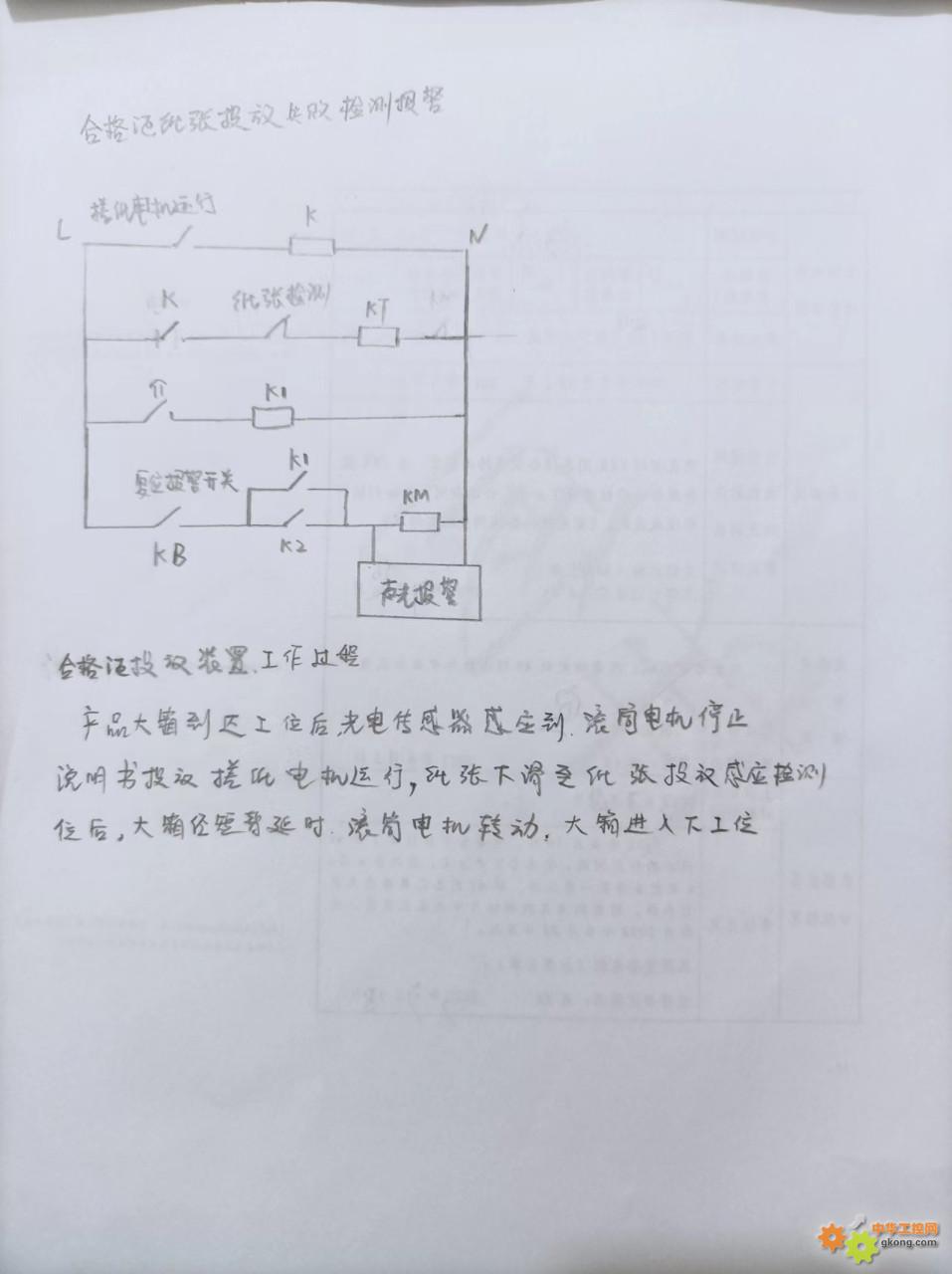

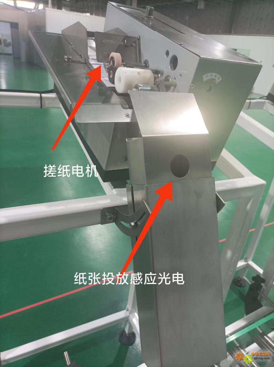

这是我厂的合格证投放机,目前存在失败投放,卡滞问题(纸张较小较轻有时会吸附在筒壁上不滑落),因为是流水线,投放失败时,经延时后仍会进入称重工位。工作人员不能及时发现。
现在我考虑筒壁上增加一个震动电机,轻轻震动。另外增加不投放的声光报警。具体原理就是,搓纸电机运行过程中,与纸张感应监测未监测到合格证时,经延时时间继电器。触发声光报警。提醒工人注意。报警后人工复位。请教各位大神还有其他比较好的方案吗?谢谢

加负压,字体不错

加负压,字体不错
谢谢。负压是什么?

负压就是比如真空泵,真空吸盘

谢谢,太小了。加不了真空吸盘

用吹气

表情谢谢,这个方案想过。
