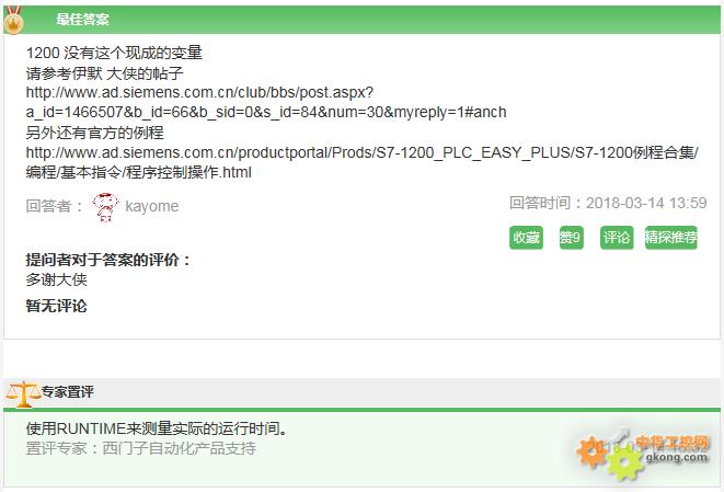

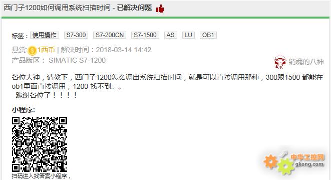

大神 如何读取扫描周期值 感谢感谢

有个特殊寄存器是用来读取扫描时间的,去看对应型号的手册,或者告知你的具体型号

西门子 1200 或者1500

以下是引用杨佳伟2022/9/8 10:27:15的发言:
西门子 1200 或者1500
下面是西门子官方的解答
https://www.ad.siemens.com.cn/service/answer/solved_186868_1072.html
