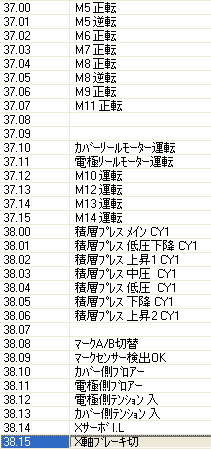

日本人作的文件,用cx-programmer打开,不能正确显示日语,全是乱码,
調区域到日语,也不行,
但是把字复制到word就可以显示了,我windows xp 的日语支持都装好了
请问cx-programmer这软件有日语语言包吗,那能载到?
如果没有,怎么办啊?
总不能装windows日语版吧,我没本事用啊?

cx-programmer5。0有日语功能,它支持8种语言,你可以选取日语的安装

1.安裝WINDOWS XP E文版
2.升級WINDOWS TO SPII
3.安裝WINDOWS 多國語語言包
4.切換非UNCODE語言為日文語系,輸入法設定為簡體輸入法。
5.執行CX-PROGRAMMER
6.完成,你可以看到日文了,並修改日文註解!
