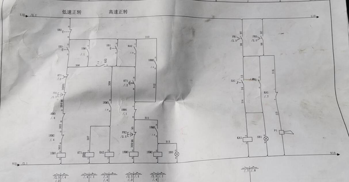

按低速能转,按高速后接触器有跳动,是哪里的问题呢?
7
1074
1784
xiaowuyong3534
306
1784
作者的所有帖子(306)
2010/12/26
发表于:2022/8/17 9:19:27

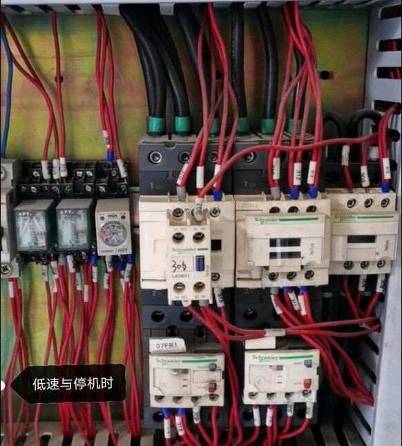

一个能低速与高速转动的电机,按低速能转,按高速后接触器有跳动,里面的继电器也有亮灯,但不转了,是哪里的问题呢?

主电路图呢,要看线圈接法呀

你这时间继电器咋设置的啊,不然你高速启动接触器都不吸合啊

双速电机,先用万用表测量一下高速控制接触器的线圈输入电压有没有波动,有波动查控制回路,没有波动换接触器

是不是主回路有接触不良 高速电流大 电压降低了

1KM2的动作条件是1KM3。
1KM3的动作条件是KT1,1KM2。
KT1的动作条件是1KM3。

高速不转也有可能是低速转高速过程失败,这个要看具体的接线

从你提供的图纸看,图纸控制回路有问题,具体问题看5楼。
