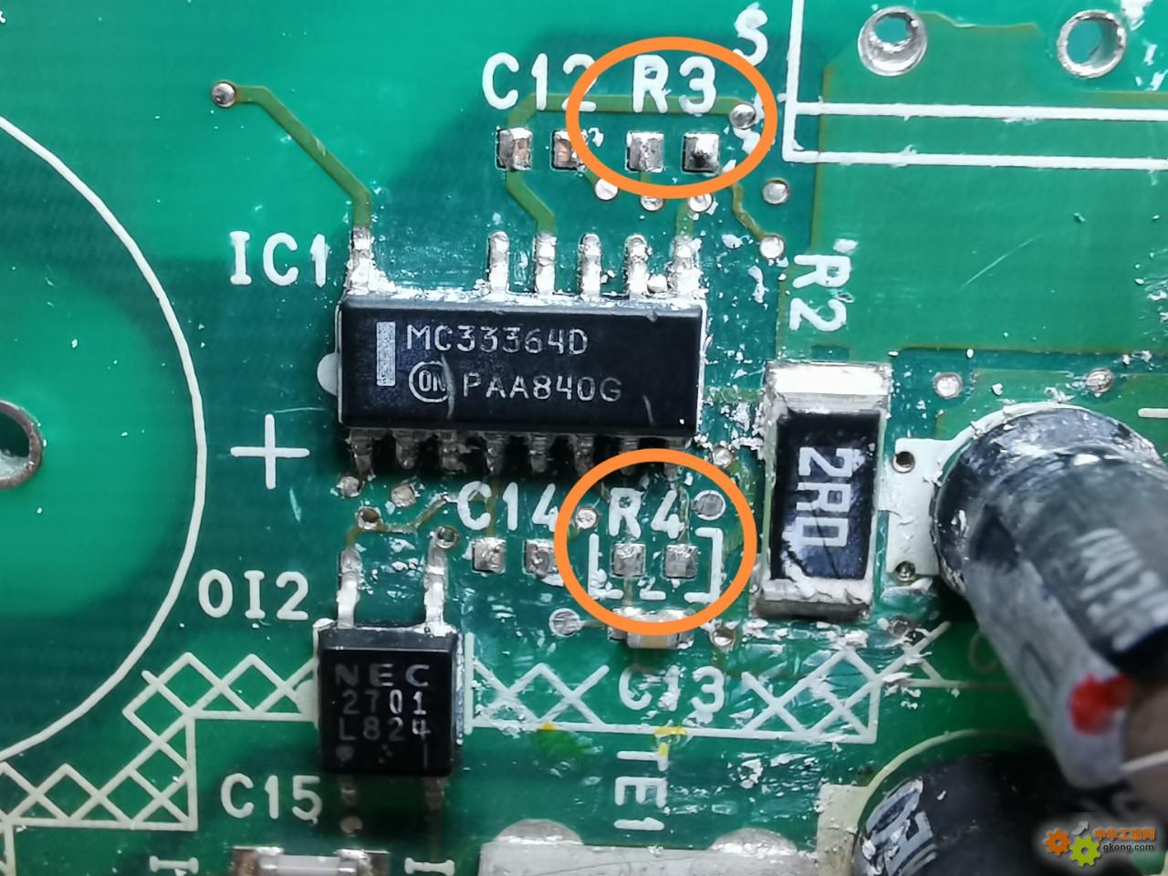

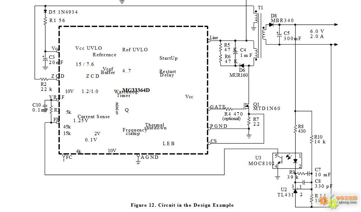

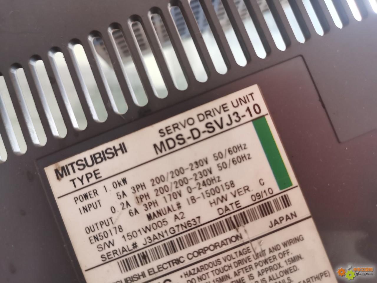

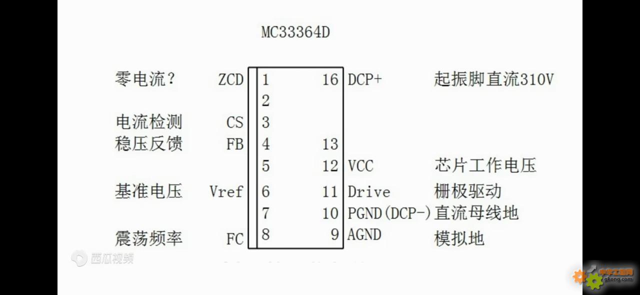

如图三菱伺服电源故障,铲胶的时候大意搞掉了4个器件,是电源芯片MC33364D的震荡脚的电阻R4,就是并在6脚与8脚上的电阻再经电容接地,有维修过这款伺服的请提供下帮助,这个电阻到底是5K 10K 还是 15K,谢谢!

5K?

装了一个5.6K试电正常

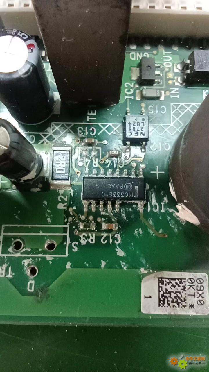

晕了,在另外一台维修过电源的伺服上发现R4原来没电阻!现在我也迷糊了,R4是决定震荡频率的,这个震荡频率相差一点电源倒是能调节占空比,就怕相差悬殊。。。能能确定这个电阻到底有还是没有,到底多大?

我拆了一台,没有R4电阻

仔细看焊盘,R4还真没期间痕迹
