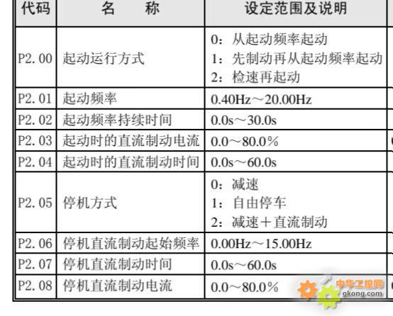

停机方式应该选用哪种(电机没有刹车)
减速时间设定 1s 报过电流,减速时间是不是应该加长

你是加了制动电阻的吗?那就看看有没有关于加制动电阻的参数,或者说一下变频器的具体型号

停机方式;
减速时间;

2.03-2.08都要设置 具体看效果

增加刹车电阻目的就是为了可以最短时间停车

变频器是沃森VSI9000手册里面没有关于制定电阻的参数只有直流制动参数设置

加了制动电阻

那个是直流制动的参数

看了一下,这个设置比较简单,如果报过减速电流,应该也只能加长减速时间了,
另外你可以在停机时量一下电阻两端有没有电压,或者用手摸一下电阻有没有发热,看看电阻有没有起到作用。

减速停机停机时制动电阻起作用。消耗能量。
