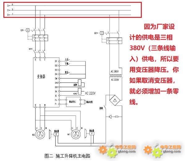

有个疑问请教一下各位大佬,我们厂有一种起重设备,电机自带电磁刹车,断电抱闸,电机功率15kw,这个刹车的电源是用一个变压器从380v变到220v来用的,全桥整流以后通过一个接触器控制刹车,我比较疑惑的是为什么要用变压器呢,直接一火一零取220v电不行吗?因为变压器只给刹车供电,我觉得不存在是因为安全的问题吧,而且控制电路并没经过变压器,反而是直接取的220v的电,哪位大佬能指点一下,这个变压器起什么作用?如果取消这个变压器直接取220v电有没有问题?

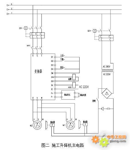

补充个电路图,电路图右侧中间位置是380v变220v变压器,这个变压器是专门给电磁刹车供电的,刹车接触器受变频器控制,电机运行时刹车接触器吸合,刹车打开,我的疑惑就是这个变压器能不能取消,直接使用一火线一零线,不同样也是220v吗?

发表于:2022/7/22 14:44:21
回复 #4楼 yeshenchen
请参考3楼说明
加一点,如果你是设计师,你怎么做~是省一个变压器,还是标准出图

发表于:2022/7/22 14:47:51
采用变压器有两种可能:
1、现场没有中性线,也就是说只有380V,如果需要220V,只能从380V中变压。
2、安全方面的考虑,从380V变成220V,并采取隔离变压器供电,可有效的保证安全用电,即使现场漏电,也不会造成人身伤害。

发表于:2022/7/22 19:22:16
以下是引用yeshenchen在2022/7/21 21:48:54的发言:
该设备设计是由三相380V(三条线)供电,没有零线引入。变频器输出的220V不等于由任一相线+零线的220V,不能代替市电的220V,所以才用变压器降压。如果你想用任一相线+零线的220V供电,必须引入(增加)一条零线,你自己考虑一下哪个成本高?

发表于:2022/7/22 21:07:18
如果有零线是可以取消的
