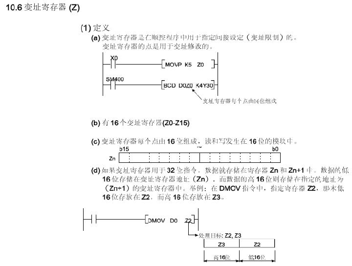

变址寄存器z的概念不是很清楚,怎么用能有个例子么??

还是建议上三菱自动化网站http://www.mitsubishielectric-automation.cn下载一个基本资料看看。下面其实也是从手册拿下来的,情参考
