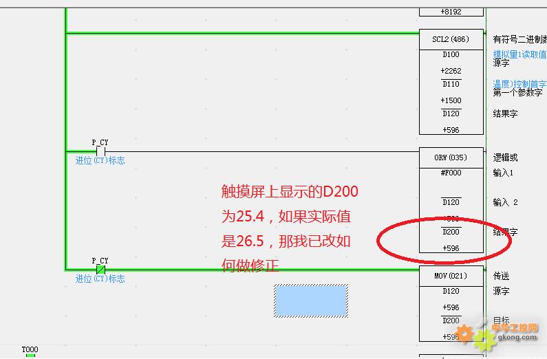

如果温度为22.6 那又该如何修正呢
前天基本条件没有写清楚,这次补充下
CP1E-N30DR+CPM1A-AD041   4-20ma 变送器-50~150℃  传感器PT100

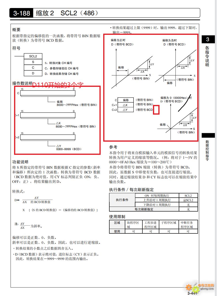

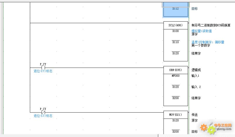

1、是不是模拟量反馈不对(可调,调整下就OK了)
2、程序缩放的问题(根据实际情况重新计算,不建议)
3、程序加减法(推荐~~)
C :D110 D111 D112
[此贴子已经被作者于2022/6/10 22:42:58编辑过]

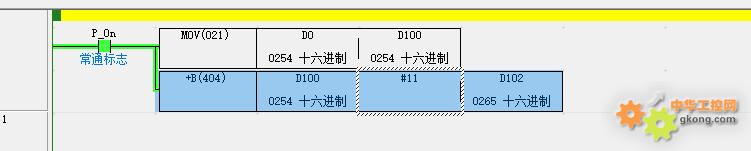

发表于:2022/6/10 22:47:52
如图,下面加一行就行。+B D200 #11 D200

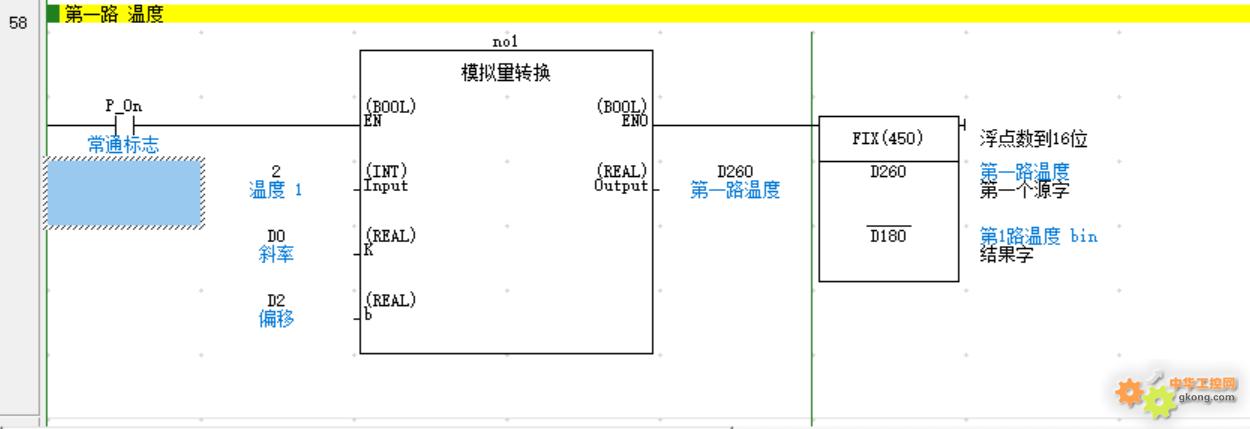

你先提出你采集的数据量,计算出斜率再做就简单了
IF Input>=0 THEN
Temp:= INT_TO_REAL(Input);
Output:= K*Temp+b;
ELSE Output:= 0.0;
END_IF;
