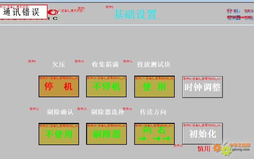

回复 #5楼 YXBK
如果骨架不动,备份不了几个程序
非标控制编程标准程序控制
比如,在维客户,先前属于用户要一台生产一台,每台与每台都有差别,后来罗列6个机种,6个控制箱,6套程序....
我先弄成一套控制系统,一个控制箱,应对6个机种
用户要单一剔除器,改成往复剔除器,OK
要求增加收集箱满报警,OK 解决
要求有投放试验块功能,OK 解决
昨天发出昆仑屏---用户要求使用昆仑屏
目前只保留3个PLC程序,30/40/40E
屏程序2个,欧姆龙NB,昆仑屏
可以任意搭配
这些功能都是后加的
换PLC品牌那就算了,因为屏程序也要动,重复什么到位
NS屏停产就必须换屏了,原来给个传程序费用,现在就得有嫁妆了
所以,用户要求是设备功能完善的源泉,开发者不一定想的周全.
同类设备你有他没,你就可能胜出,还能多卖钱
