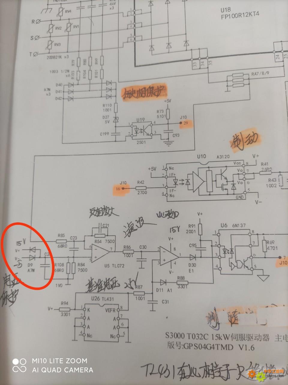

图纸中红圈的两只二极管的作用

对输入电压进行箝位,大致为+15V至-5V之间。。。。

运放5脚被钳位在0V-15V之间

限幅

谢谢指教了解
