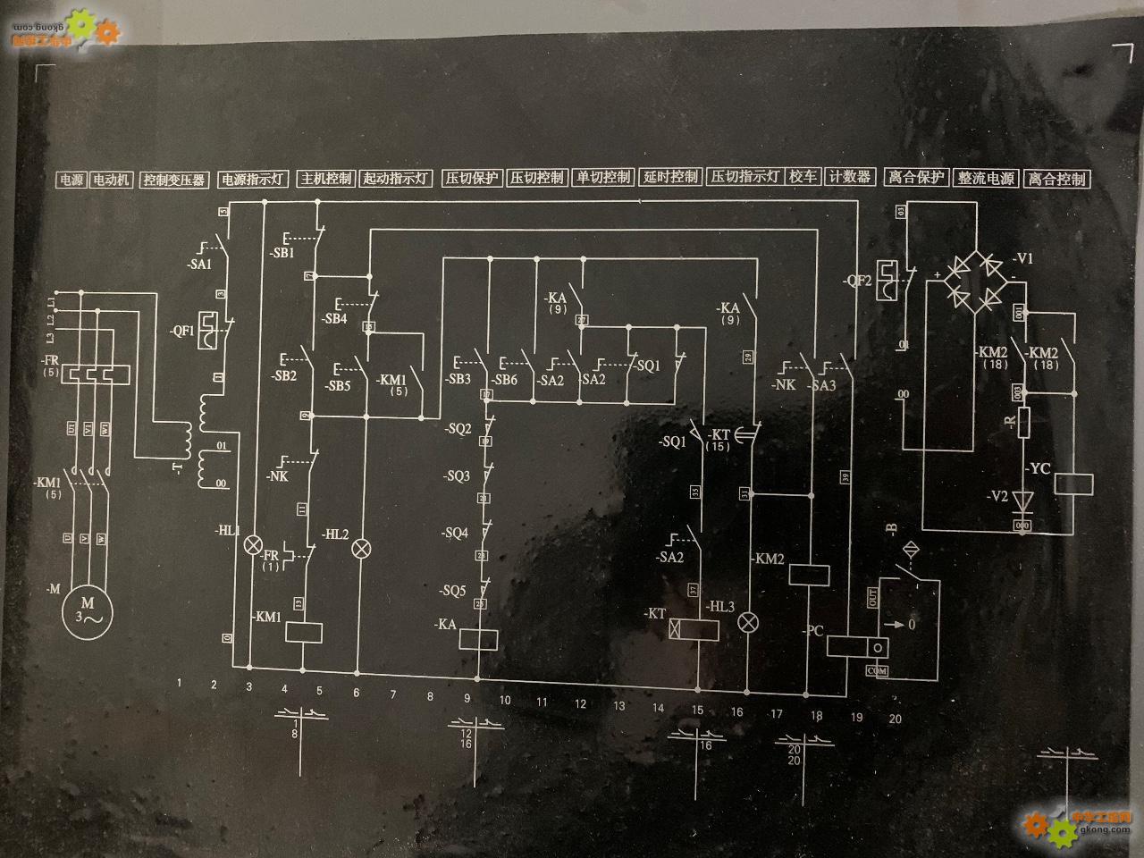

模切机这个延时控制是怎么实现的?

这个模切机线路图 第一 感觉单张模式线路不对 应该是sa2和sq1的常闭触头串联才行 第二 没看出来 这个时间继电器怎么达到时间到了 重新启动压切功能的

虽然看不懂传统线路,不过你图传反了

你单切是靠2、3、4、5的限位停止的,循环切是靠1限位感应到时间才停止的。

主要是延时启动,没看明白
