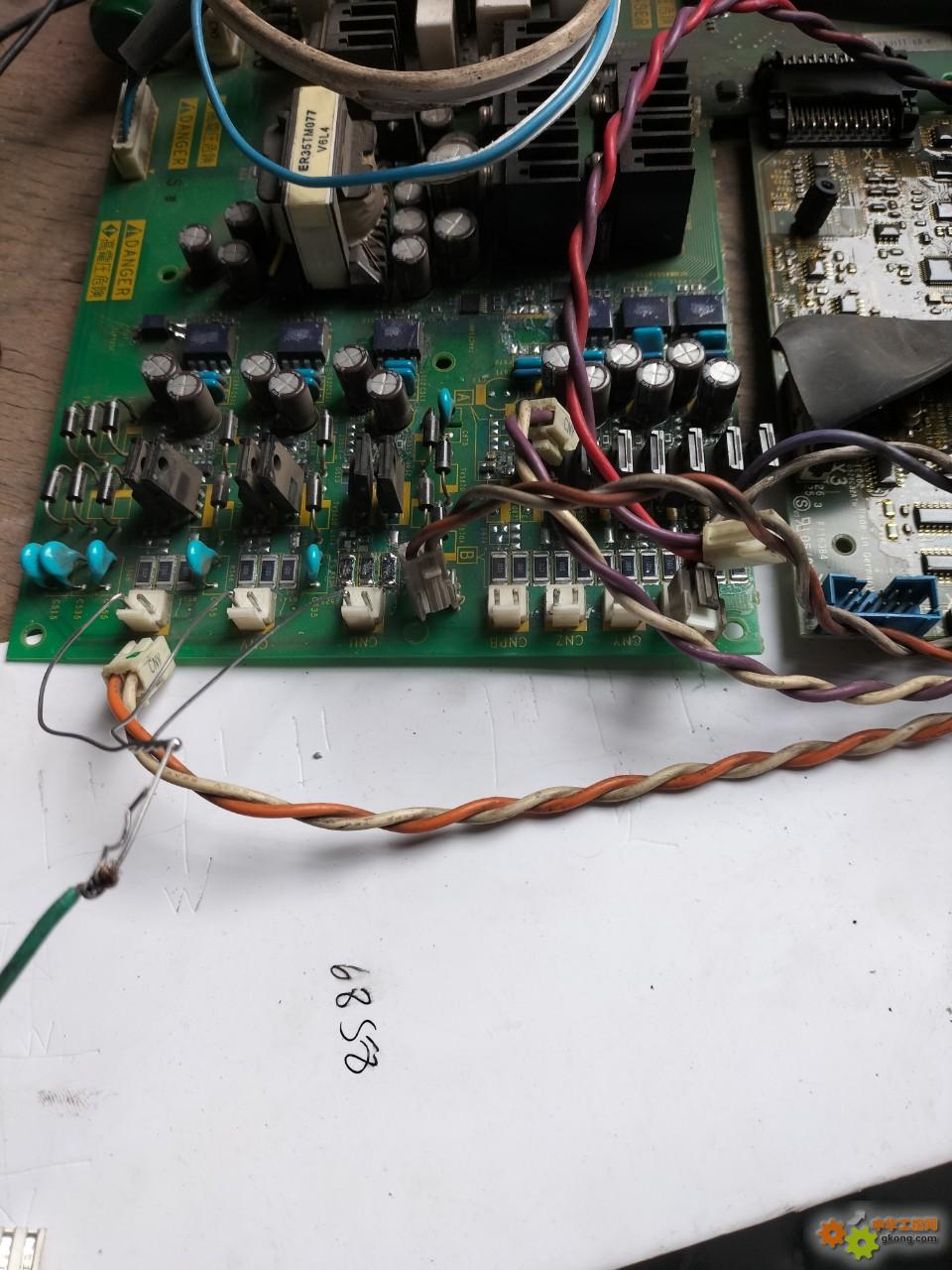

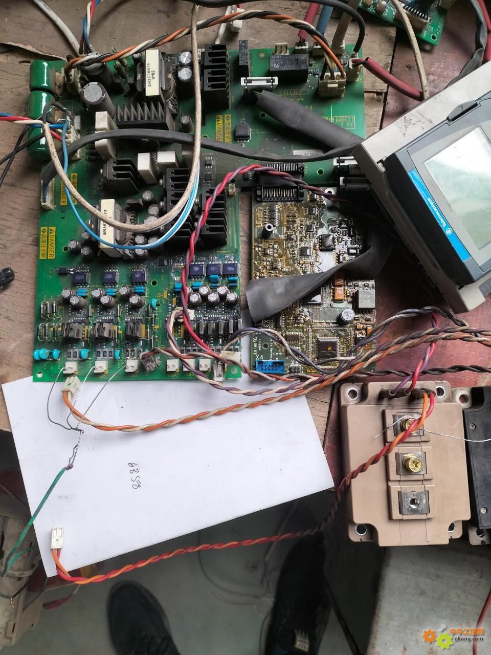

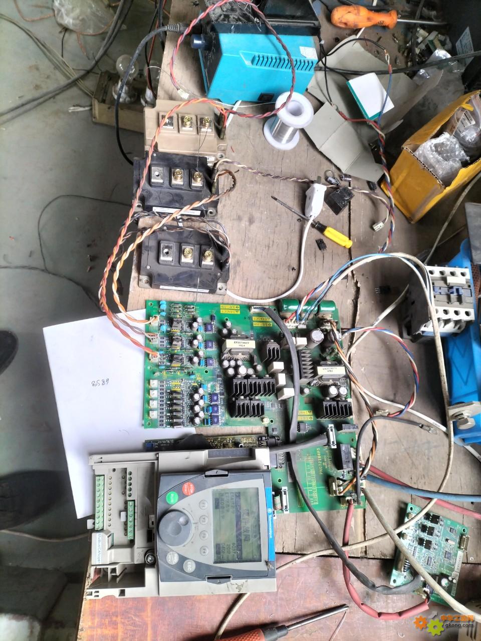

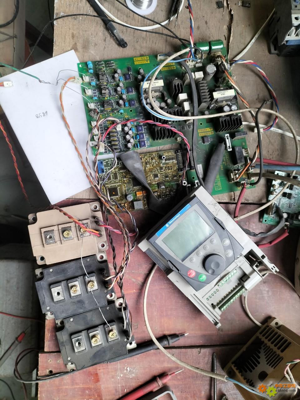

一台ATV71 110kw 变频器炸机了,测量坏了两个整流桥,一个IGBT 没修过这种机器,简单修了下驱动,测量静态-10V左右电压,但是屏蔽不了IGBT ,测试不了启动以后的脉冲电压,安装上模块加个灯泡测试,上电正常,启动报警硬件故障,请高手指点下,这个驱动板怎么屏蔽IGBT测试六路脉冲,另外,4504这个驱动光耦应该是不带保护的,不知道从哪里检测过去的。按照国产的方法屏蔽不了。有能力的高手请指点一下,我发图片上去了,可以编辑一下讲解,谢谢。

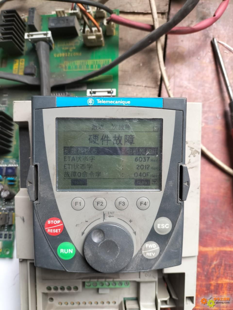

有懂的吗,指点一下。加上模块上电不报IGBT故障了,但是不能启动。启动报警硬件故障
