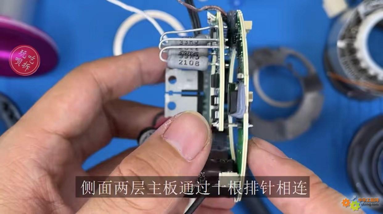

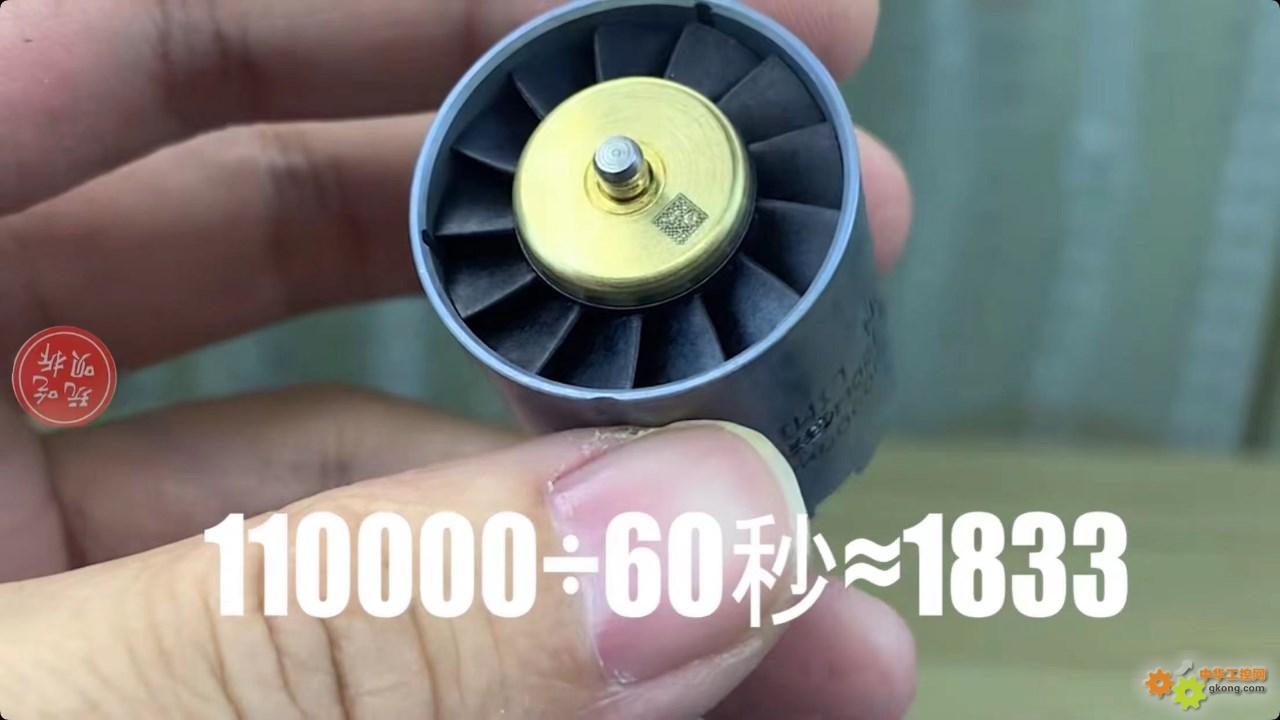

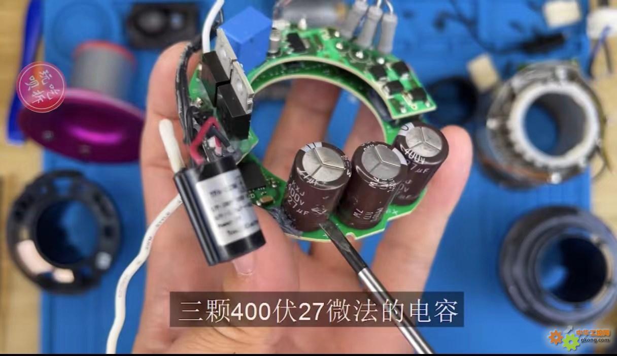

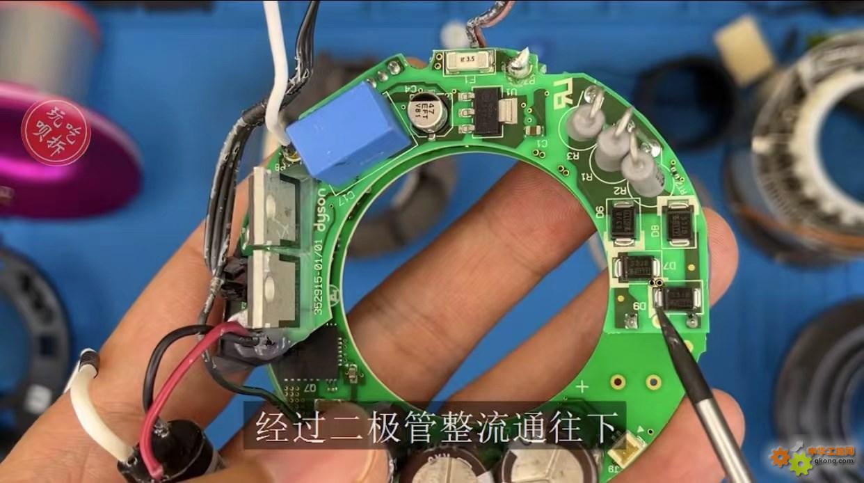

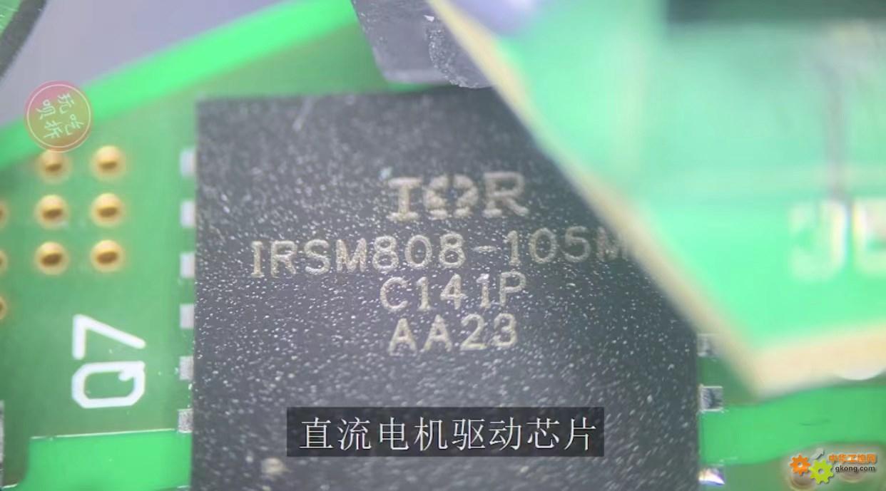

直接上图,有兴趣的可以看抖音
4P-..:/ 开箱拆解新版戴森吹风机 每分钟11万转的直流无刷电...;︽︽TtK12yfljr8︽︽打kai??????搜索
[此贴子已经被作者于2022/4/8 15:09:43编辑过]
大家一起学习

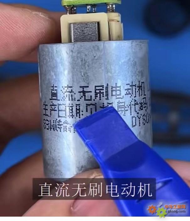

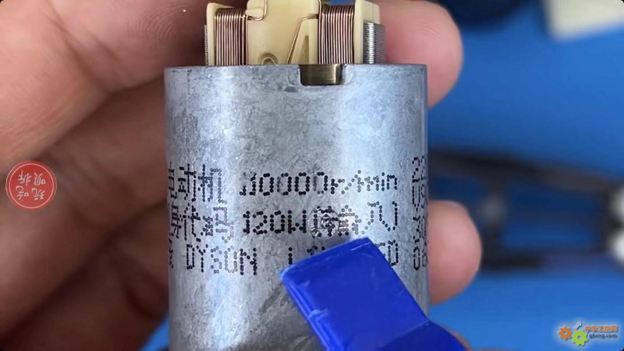

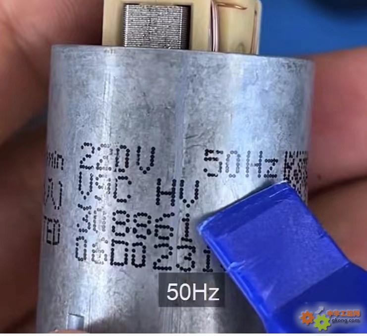

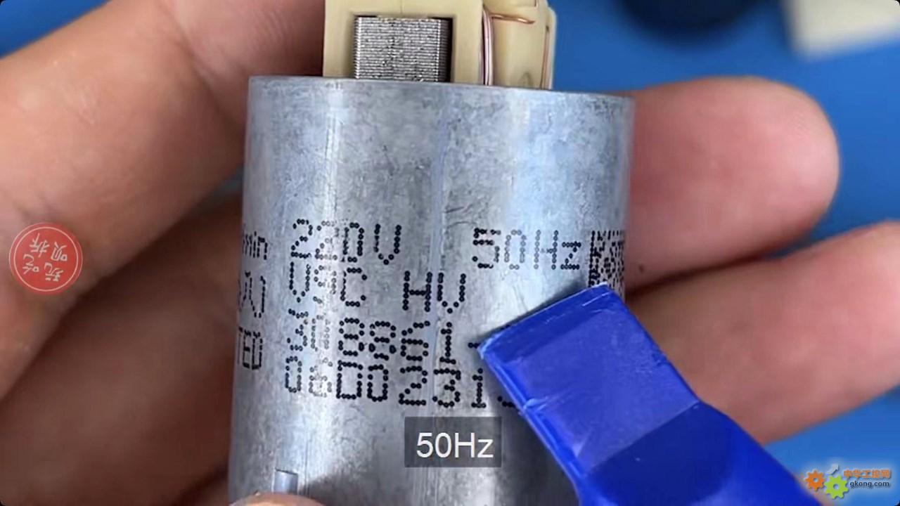

这个电机参数有点看不懂,既然直流无刷,为什么又220V 50HZ
大家一起学习
高了高QAXP
文章数:20
历史总积分:50
注册时间:2021/7/24
发表于:2022/4/8 15:29:38
是不是驱动和电机集成到一块了,电机肯定是直流无刷,驱动器输入是交流吧

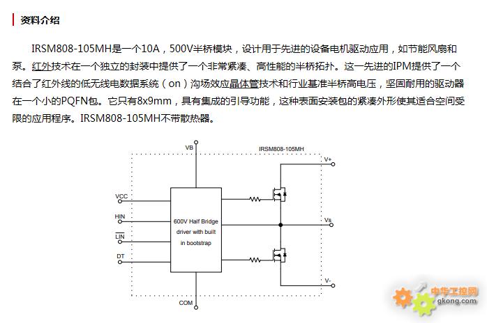

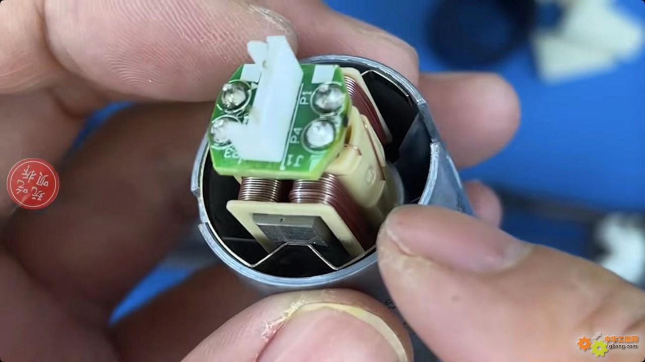

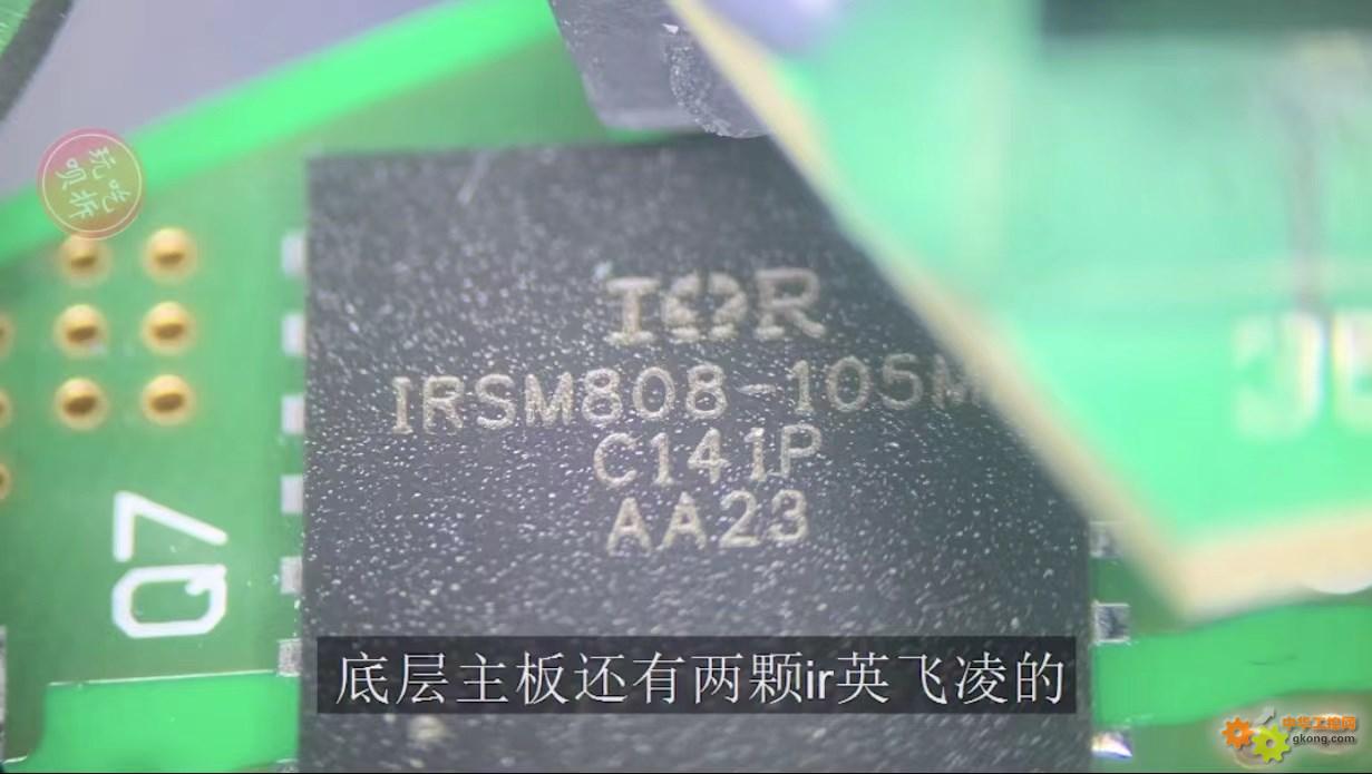

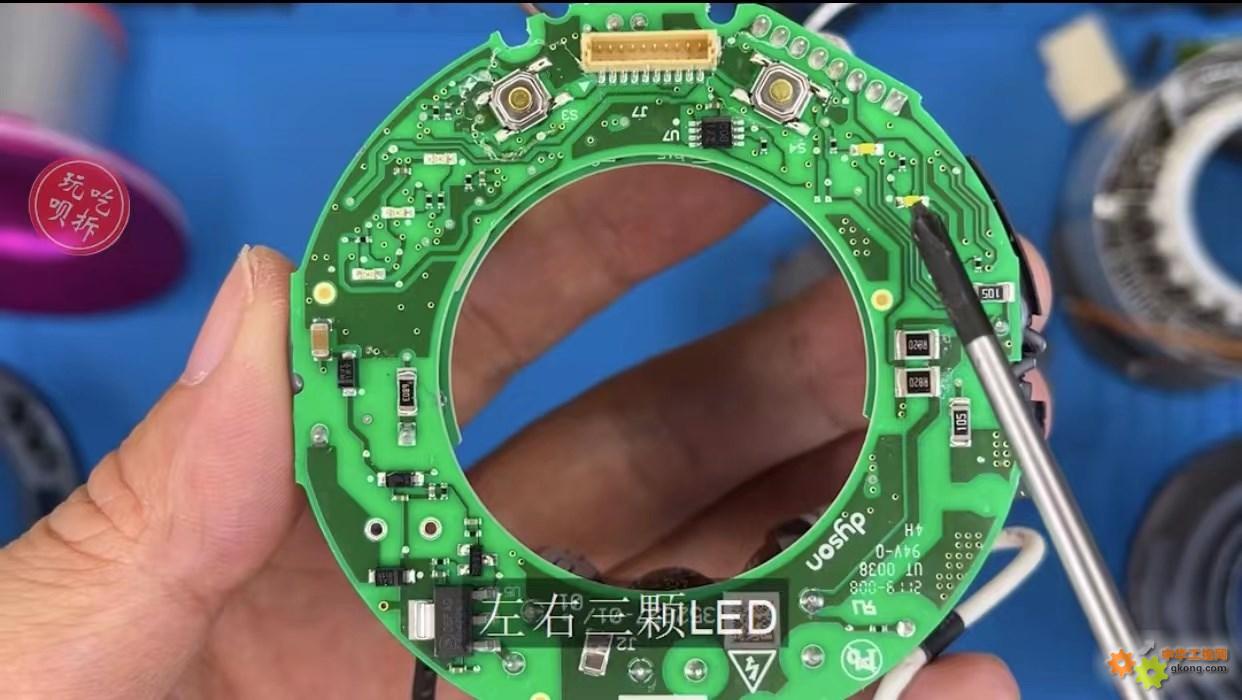

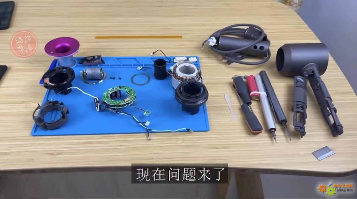

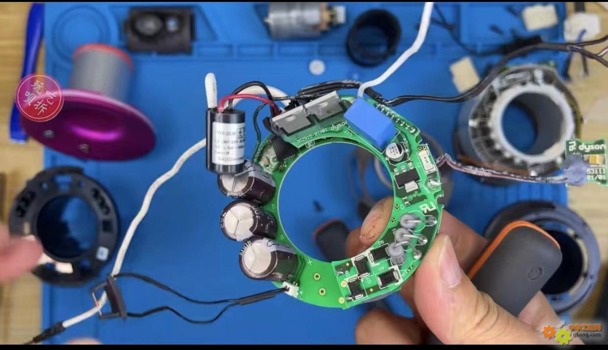

大家一起学习

我想知道11万转速的电机轴承啥样,电机转子动态平衡精度要求几何?

虚标,国内不奇怪,你联系原厂说不定厂家一句话印刷错误印多了几个0,反正吹牛没成本不是?又不会立马接到巨额的罚单不是?
