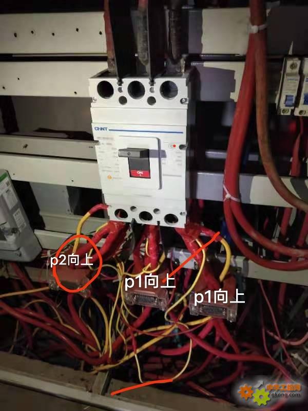

三相四线电表有一只互感器接反了会少计量多少?
互感器300/5

还得看具体接线的,P2向上不见得计量会反。

我百度了,多数都说计量少了

接线是不是也反过来了

我准备明天再另外装一套互感器和电度表,按照正确的接法接线,现在装错的也不拆,然后每天抄表作个对比。

发表于:2022/4/8 16:42:35
陈景廉
在
2022/4/8 11:52:47
要看看二次侧有没有反着接。
如果一次侧反装,二次侧正接,肯定会少计量。
如果一次、二次都是反的,这个就不一定了。

发表于:2022/4/8 16:53:36
YXBK
在
2022/4/8 16:42:35
陈景廉
在
2022/4/8 11:52:47
要看看二次侧有没有反着接。
说的对。看看一二次是不是都反装了。

其中一相电流线进电表反着,会少计量,具体多少要看每相电流是多少,遇到过故意接反一相的承包商,一开始没注意,后来发现他的用电量很少,有时候读数还往下变化。

发表于:2022/4/10 12:51:27
陈景廉
在
2022/4/8 11:52:47
少多少?试验结果怎么样
