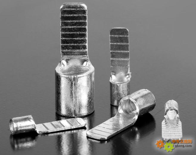

多股并在一起会变粗,塞不进空开孔里。

多根吧
合理数量用线鼻子,超出用转接

讲究一点的,用分接端子或者加块铜排引出来
否则用条能塞进空开的电线转接一下也行。

某保上有专门分线用的分线器。

可以加一段铜排。

我一般是加一个端子,端子选尾巴大,头小的那种

使用C45端子。

以下是引用ghq1818在2022/4/6 9:48:39的发言:
多股并在一起会变粗,塞不进空开孔里。
你需要的是这样的接线端子
