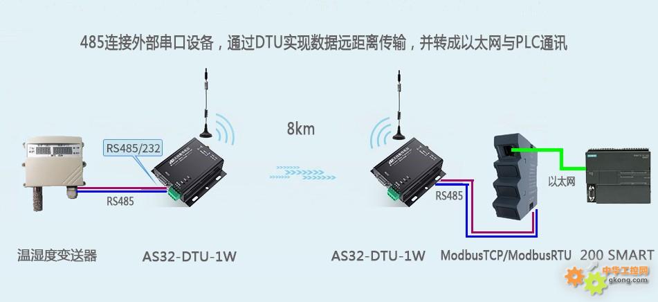

实现功能:Modbus485温湿度变送器,即通过无线串口模块/DTU实现485无线远距离通讯,再用Modbus RTU转Modbus TCP协议转换器用以太网方式来连接该温度变送器。
所用设备如下:
1、Modbus TCP/Modbus RTU协议转化器(大连德嘉)
2、RS485温湿度变送器,型号BY-M31
3、无线串口模块/DTU,型号:AS32-DTU-1W(成都泽耀)
4、200 SMART PLC
注:所用Modbus TCP/Modbus RTU协议转换器(大连德嘉)为最新版,该款方式等待从站回答时间可以通过放大倍数方式,可以放大到10秒,正好适应于这种的无线DTU模块,一般这种模块根据远距离传输数据,时间是很慢的,一般为500ms-5s,所以特意通过Modbus TCP/Modbus RTU协议转换器来测试,经过测试时间为500ms-10s 都支持。
硬件连接示意图:
Modbus TCP/Modbus RTU协议转换器附图:

硬件实物连接图:
其中绿色网线连接西门子200 SMART PLC!
