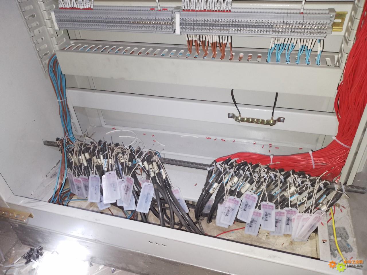

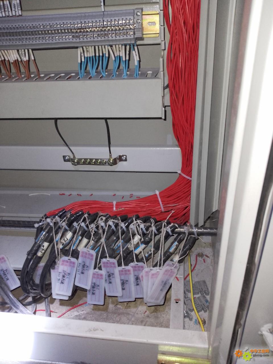

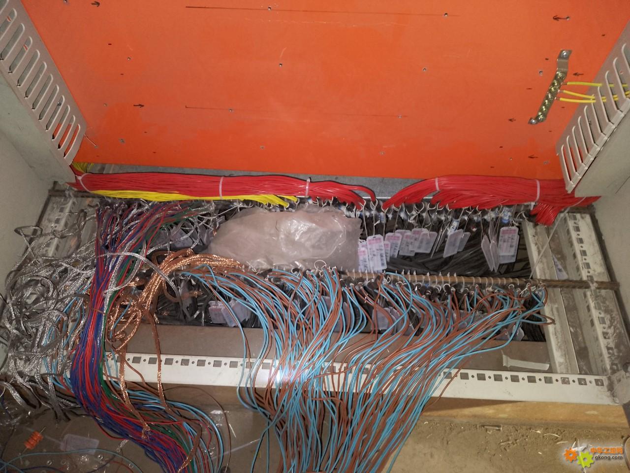

现场控制信号电缆太多,大概40多颗电缆,在配电柜底座进线板处拉一横筋,所有电缆都绑在上面,这样做可以吗?

应该很多都是这样干的吧,我也是看人家这么做我也这样做过

为什么用螺纹钢,而且还没有刷防锈漆

没见这摸搞过,见得最多的是打个圈丢电柜底下

底下装一个线槽,线槽下面出线不是好看些么!

个人觉的扎也行,不扎盘在下面也行,最后只要领导、客户觉得行就行。

不知道怎么弄,头一次弄。

我的情况是柜底开孔若干,每个孔走一捆线,直接垂直进线槽,不是走柜子两侧。

难看,最起码也是电柜厂配套的横筋吧
