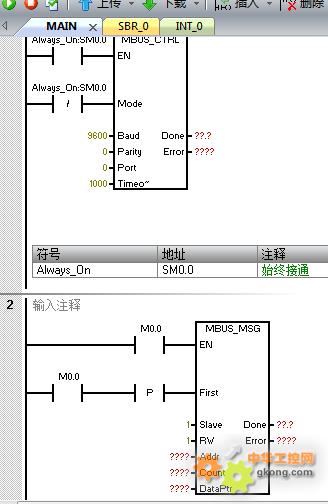

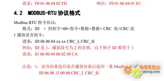

买了个语音模块支持485通讯和MODBUS RTU ,想200smart的M0.1或者 M0.2 等为1的时候,触发语音。测试了好几次都不行。请教坛里的大神这个应该怎么往里写。
以上打问号的地方要怎么填,其它地方填有对吗!谢谢

发表于:2022/4/2 21:36:57
40005,
1,
如果我忘了我
请帮忙记得我
pqsh@163,326199298@v&q同号

发表于:2022/4/3 17:21:16
pqsh
在
2022/4/2 21:36:57
40005,
1,
其它的地方应该怎么填?
