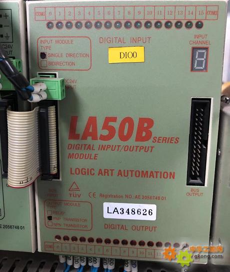

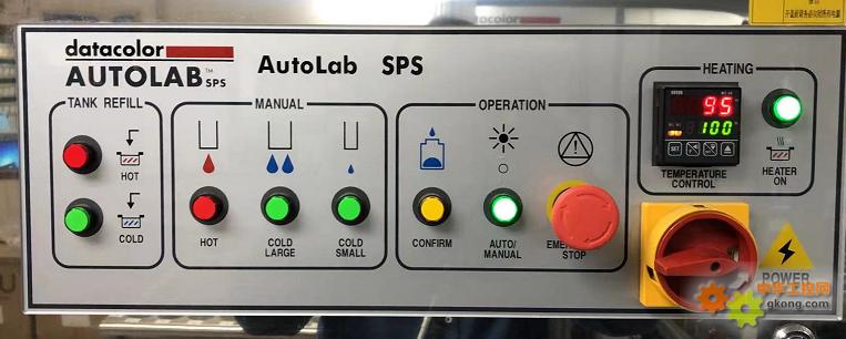

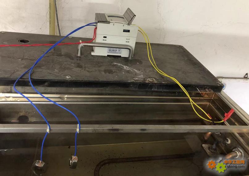

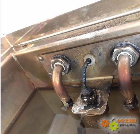

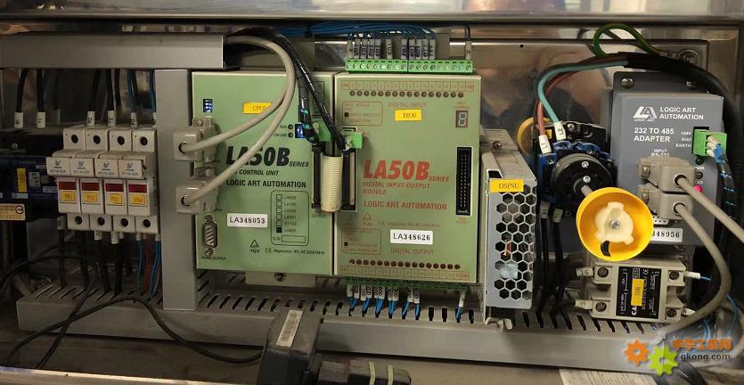

这个设备的浮球开关坏了,买了个新的但明天才能到货,这个是低水位接通高水位断开的,我临时用两个螺丝做了个水位探头,但这样是高水位接通低水位断开,正好相反。
如果直接用继电器反向,也就是探头直接控制继电器线圈,那么通过水和那两个螺丝是导通不了的,只能再加个固态继电器或者光耦,后来一想直接用个PLC算了,还可以设定延时。

以下是引用知道一点在2022/3/8 16:12:07的发言:
就靠水将输入电路打通?记录了
单独插两条电线是不行的,加个螺母才可以

以下是引用YXBK在2022/3/8 18:50:03的发言:
就靠水将输入电路打通?记录了
单独插两条电线是不行的,加个螺母才可以
高低信号的公共极呗

以下是引用236217796在2022/4/3 17:12:15的发言:
貌似信捷plc
就是的,XD3
