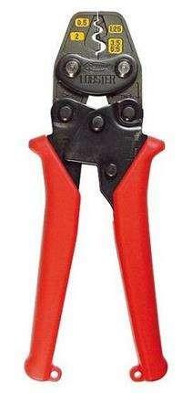

手动的压线钳   UT型的   大家都用啥样的?    我用的都不好用 大家又好用的工具帮忙分享下  谢谢

10平方以上用液压钳,以下就用8寸的斜口钳,一般是用不带套的端子

台湾opt,2.5平以下用SN。4平,6平用KH。10平,16平用专用机械压

小线径直接斜口钳,大线径液压钳

买紫铜焊接的,直接压坑
便宜的黄铜很麻烦

4MM2以下钢丝钳搞定。

棘轮压线钳

手头上的世达9115和9112,满足弱电接线

日本虾牌的好用,AK-2MA
附件 src=http___i02.yizimg.com_uploads_387542_2014062715170750.jpg&refer=http___i02.yizimg.jpg
