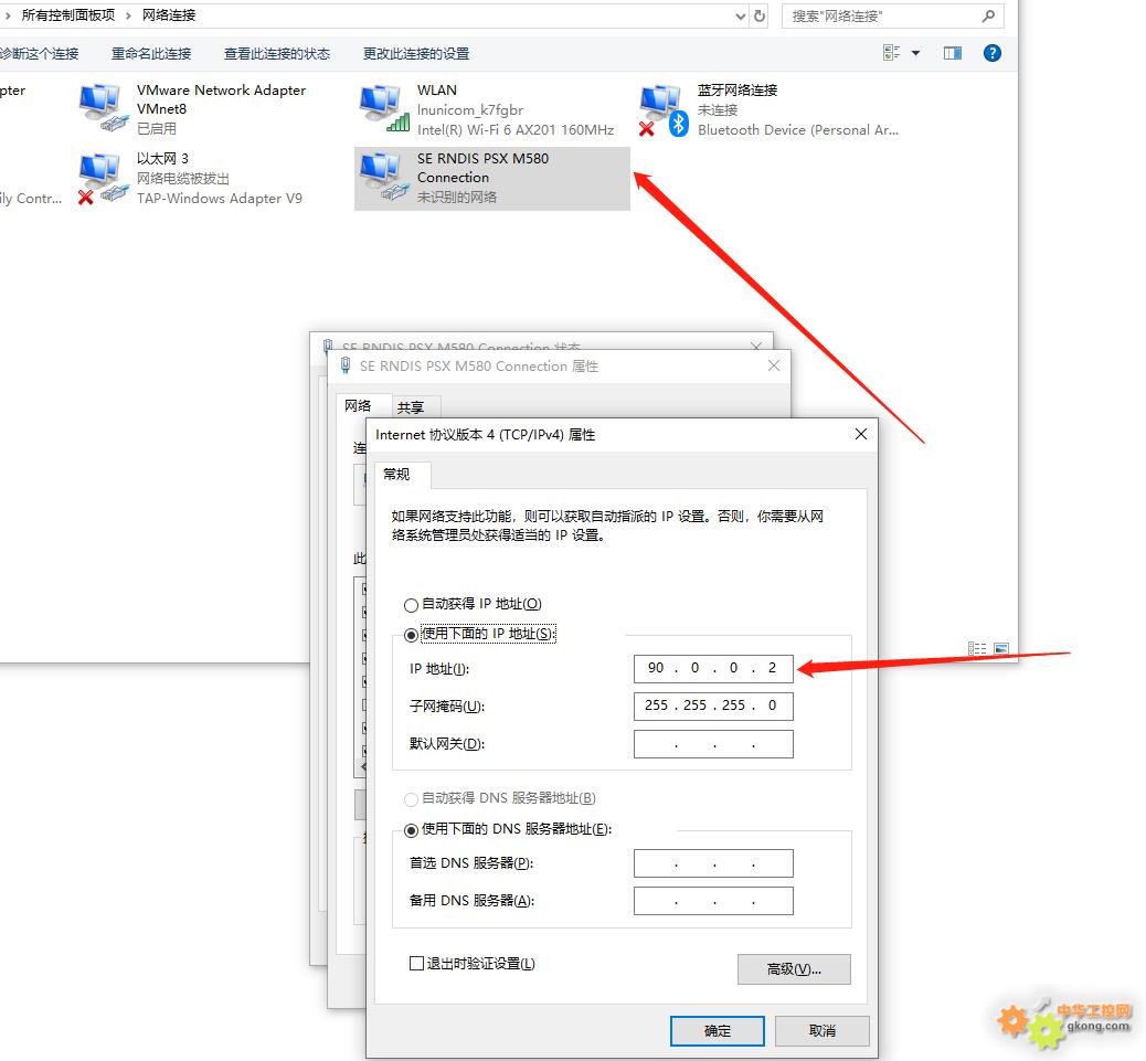

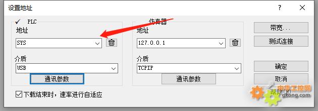

M580要电脑跟它连接可以走网线跟USB
但这个USB又不是一个单纯的USB
在设置地址里面选择USB  上边那栏填写SYS
USB线插上之后会在网络适配器中出现如图连接..把里面的IP改为90.0.0.2 之后就能通过USB连接M580PLC了
