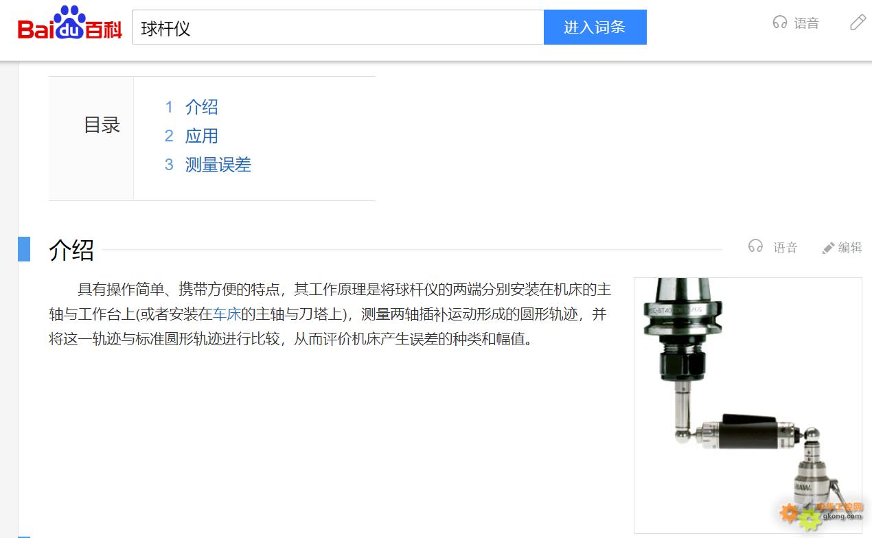

松下伺服控制,做圆周运动,运动轨迹不圆,该如何调整啊,调刚性?还是惯量比?

你是什么设备,你的激光切割设备吗?

对,激光切割,你也搞这行

你用的是柏楚系统和上海维宏,我就用过这两家的系统。
这个切不圆你的电子齿轮设置对了吗?切割正方形数据准确吗

如果是在伺服换向时造成的不圆,就调整伺服的反向间隙补偿。用球杆仪一打就知道。

球杆仪是什么?有图片吗?

球杆仪貌似很贵的
