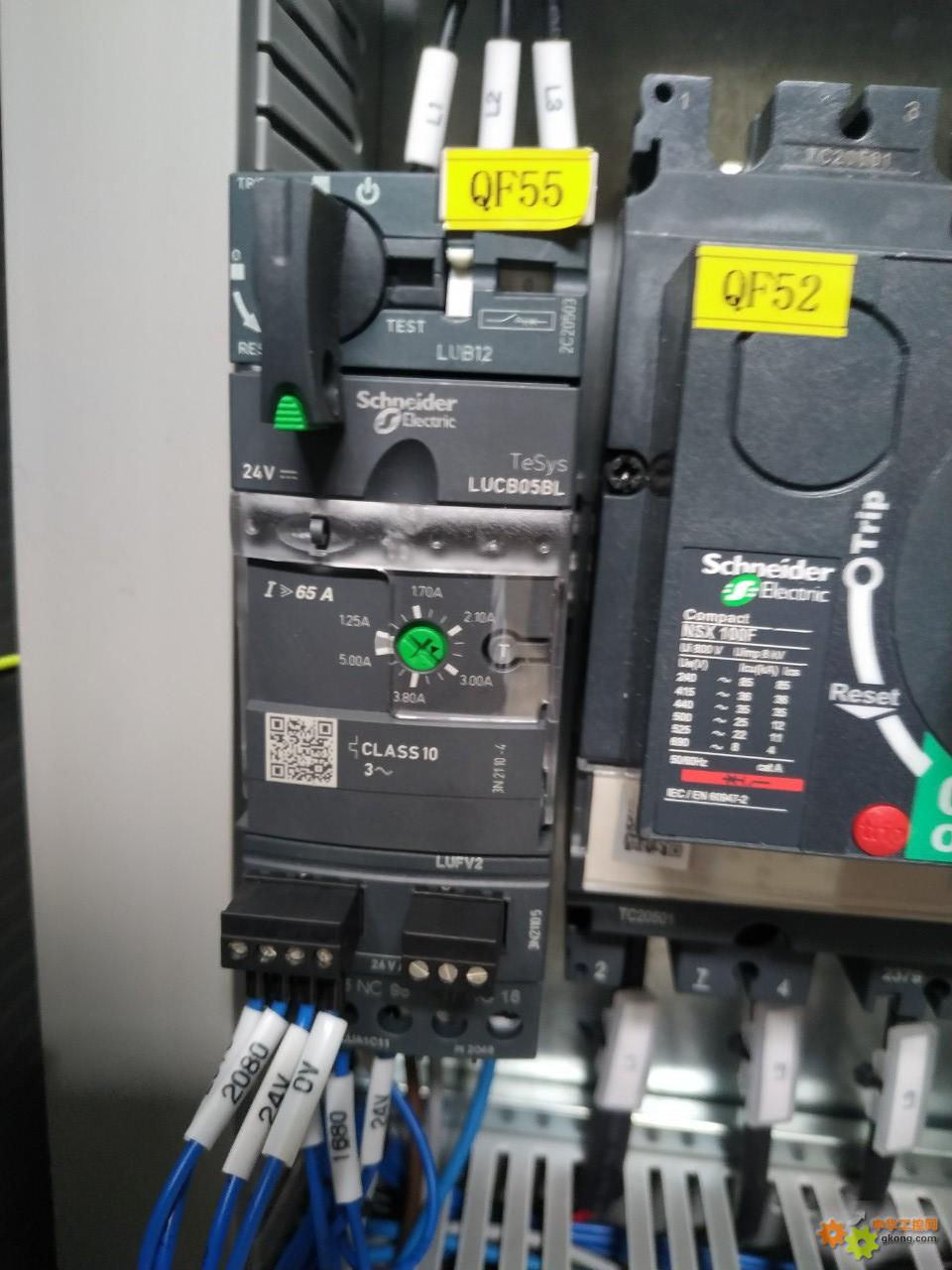

这是什么器件?

如左图

TeSys U 电动机起动器 施耐德官网搜索下就有了

我们一般叫电机断路器,就是三相断路器和热继的整合体。用它就可以把接触器下的热继省掉。看着比施耐德普通款更高端些。

带电机的断路器,价格相对昂贵
