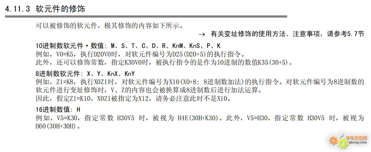

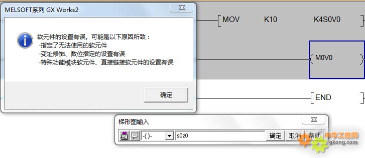

FX3UPLC手册中有说V和Z可以修饰M,T,C,D,S,P等,实际写程序时M1V0合法,但S20V0就提示错误,请问这是为何?还是说有其他书写方式?

仔细看,是KnS
大家一起学习

确实是,看说明能修饰

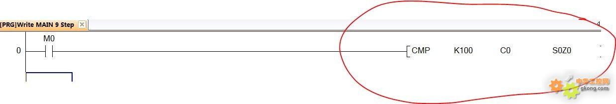

以下是引用5SJP9在2021/8/27 14:57:05的发言:
能否对S进行变址,取决于你使用的指令,因此你需要阅读对应指令的说明.
