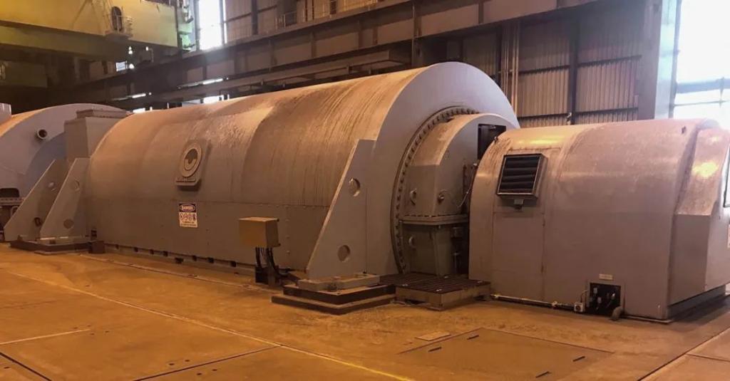

AGL Loy Yang是维多利亚州最大的发电站。该发电站包含四台500兆瓦以上的汽轮发电机,这些发电机于1984年至1988年投入使用。通过主要维护计划和工厂改进进行升级,如今的发电能力已超过 2200 兆瓦。
发电机的维护对于发电厂的安全高效运行至关重要。汽轮发电机在运行时会产生大量热量,为了保持发电机效率,必须减少这些热量。在这种情况下,AGL Energy使用氢气(H?)冷却发电机。虽然H?是一种非常有效的冷却剂,但它与空气混合时也极易燃烧。即使有最好的系统来控制氢气,也可能发生泄漏。
汽轮发电机在运行期间基本都会发生泄漏,但一般控制在可接受的范围。然而,当这些泄漏变得太大或太多时,很可能会造成重大的安全和爆炸风险。每隔几年的计划停机通常是更换过时设备和检查发电机泄漏的理想时机。

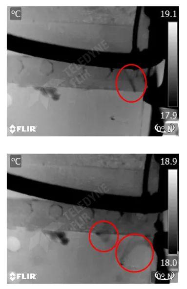

使用FLIR OGI热像仪发现逃逸的气体
用二氧化碳追踪泄漏
虽然没有OGI热像仪可以直接看到氢气(H?),但可以使用OGI热像仪在“示踪气体”的帮助下发现发电系统中的泄漏:在系统中注入一种辅助气体,以帮助识别泄漏。在这种应用中,AGL Energy选择了二氧化碳(CO?),FLIR GF343能在安全距离内快捷发现二氧化碳。在计划停机期间,AGL工程师清除发电机涡轮机中的H?,并在其位置注入CO?,然后,团队使用FLIR GF343热像仪识别泄漏的配件和组件。

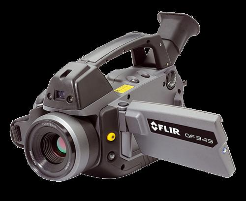

FLIR GF343
FLIR GF343是一款光学气体成像热像仪,能在安全距离内快速发现二氧化碳的泄漏源。无论二氧化碳是生产工艺的副产物,或者是用于检测发电机是否存在氢气泄漏的示踪气体,还是提高石油采收率项目的一部分,它都可以精准快速发现。
FLIR GF343有出色的分辨率、热灵敏度和高灵敏度模式,使您能够可视化气体泄漏,以便查明排放物的准确来源并立即开始维修。此外,FLIR GF343能精确测量温度,使您能够注意到温差并提高视觉对比度,以更好地进行气体泄漏检测。

“可视化非常宝贵,它让我们更有信心地确定泄漏位置,”Fanning说。“泄漏在热像仪图片中如此清晰可见:我经常将其比作乌贼喷墨。”
