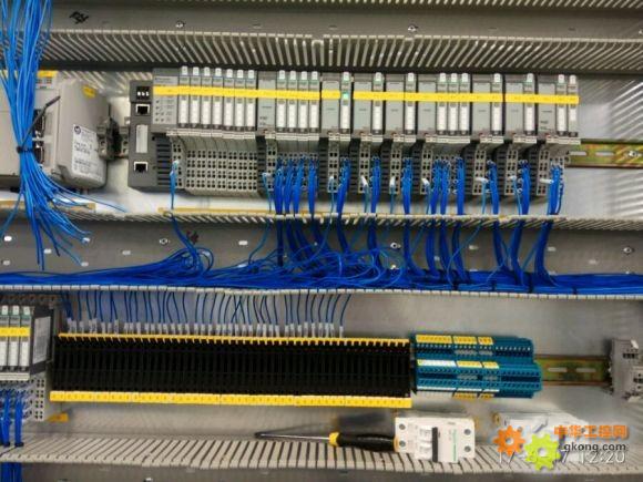

plc输出接到保险上有什么作用?

保险。
输出短路的时候保护PLC端子以及电源。

保护PLC内的输出点呀;负载短路或电流过大,没保险不烧了;

以外,更换器件断电开关作用

现场有短路的地方烧保险,不至于烧plc内部点。

做基本的一级保护,换个保险很便宜,维修PLC费力费钱

当然是保护PLC了,我经历过光电短路把PLC模块烧了的例子!

这不跟供电电路一样,从空开出来的电源,为啥再进入负载以前还要增设保险管呢?目的就是保护供电线路中超过承载的电流数值,导致的烧毁风险。
