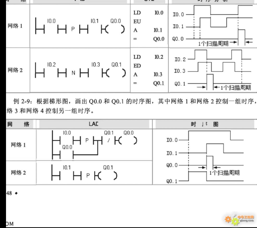

这个例2-9的时序图看不懂

请老师给解释一下例2-9的时序图,看不懂,先谢谢了

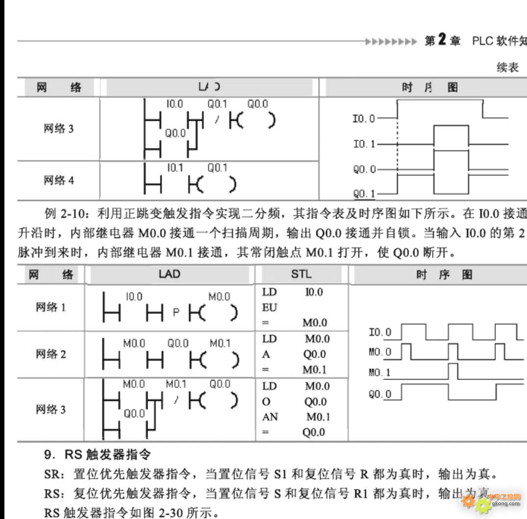

例子2-9的图错了,网络1,2那里的时序图,Q0.0和Q0.1反了,网络3.4那里也是Q0.0和Q0.1反了,你看的盗版教材吧

谢谢老师指点,纠结很长时间了

P是上升沿指令,上升沿触发;N是取反指令,对前面的运算结果取反
