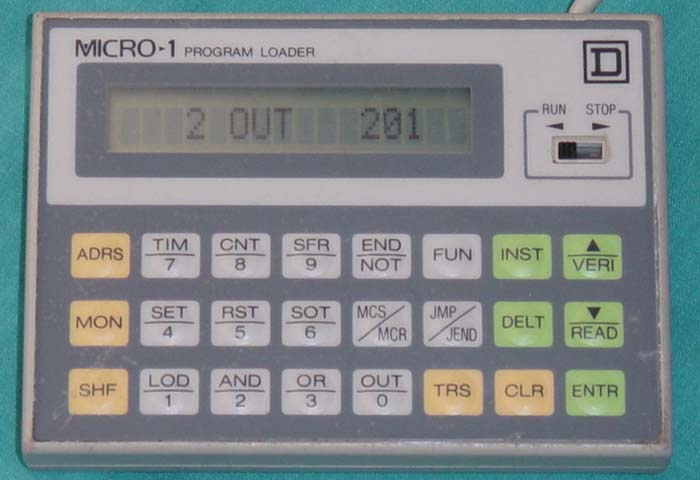

FA-2J是和泉的!最大點數256.DOSV軟體;必須執行於日文DOS.

怎么和泉和欧姆龙会拉在一起?据资料介绍FA系列可用下图的和泉手持编程器操作,但要换一条通讯电缆(通常我不是用在FA系列),由于没此电缆所以未加证实,利昌机电有无用过?
