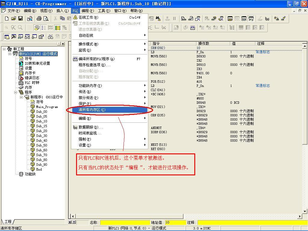

如何用CX-P软件把原PLC中的程序给消除?
自己都感觉,提了一个非常苯的问题,但是,自己还是没能把程序给删除,请各位老师教我

传个空的程序进去就OK

同意楼上。写个END即可。

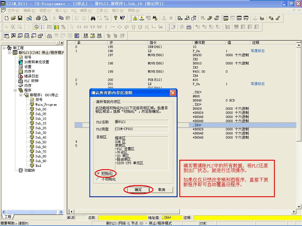

这样来看,如果把新的程序上载到PLC,那么不需要清除原程序,是吗?

当然了。。你说的是正确的

只要原程序没有写保护,可以直接覆盖;

清除程序
1088

我的CX-P是3.0的,不知道是不是版本的问题,我还是在“PLC”菜单中没找到“清所有内存区”这个选项。不过,能知道“上载新的程序能覆盖原程序”也就达到目的了。

以下是引用wangtaotao在2005-9-6 18:33:00的发言:
谢谢各位老师的讲解!
在此,再次感谢z_sc 以及上面帮助过我的朋友们!
确实是版本的问题。从CX-P3.1开始的版本都具有这个功能。
兄弟你只差0.1了:)
