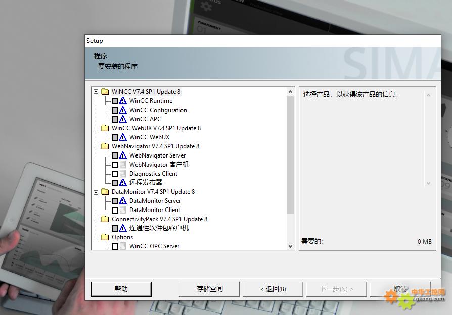

wincc 7.4 不能安装

安装是空的

你安装的是更新包 必须先安装wincc再安装更新包

西门子多数软件安装路径不能有中文

西门子多数软件安装路径不能有中文
