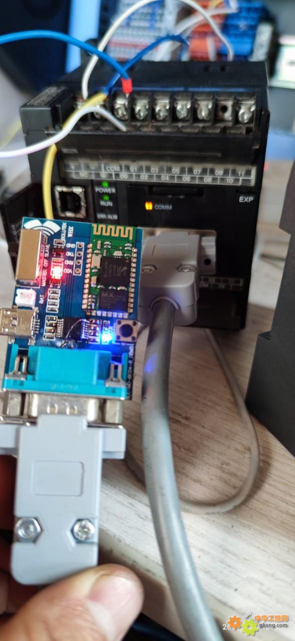

做了一个蓝牙串口,所谓蓝牙PLC编程口,连接PLC测试OK,速度太慢了。

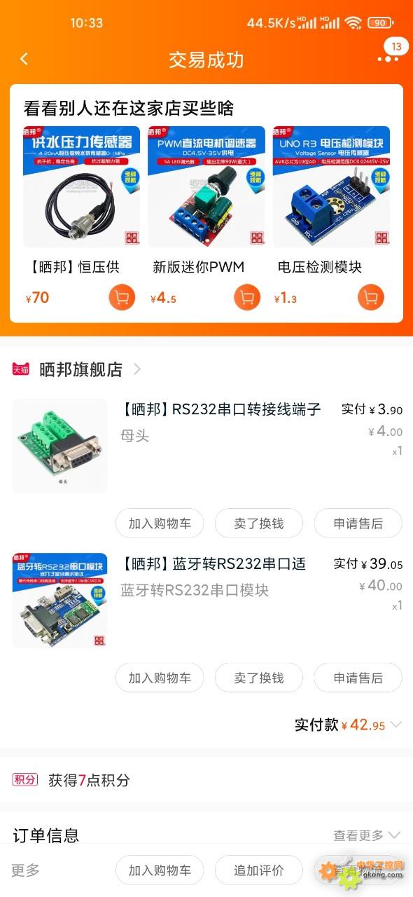

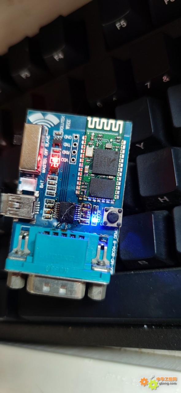

模块价格40块、模块TXD,RXD脚位和标准RS232刚好相反,跳线解决。
串口助手测试能正常收发,通过蓝牙串口连接欧姆龙PLC,上载程序一卡一卡的。
速度太慢了,速度太慢了,速度太慢了。

换成无线网口试试

玩玩还行,真正干活就不适合了。
